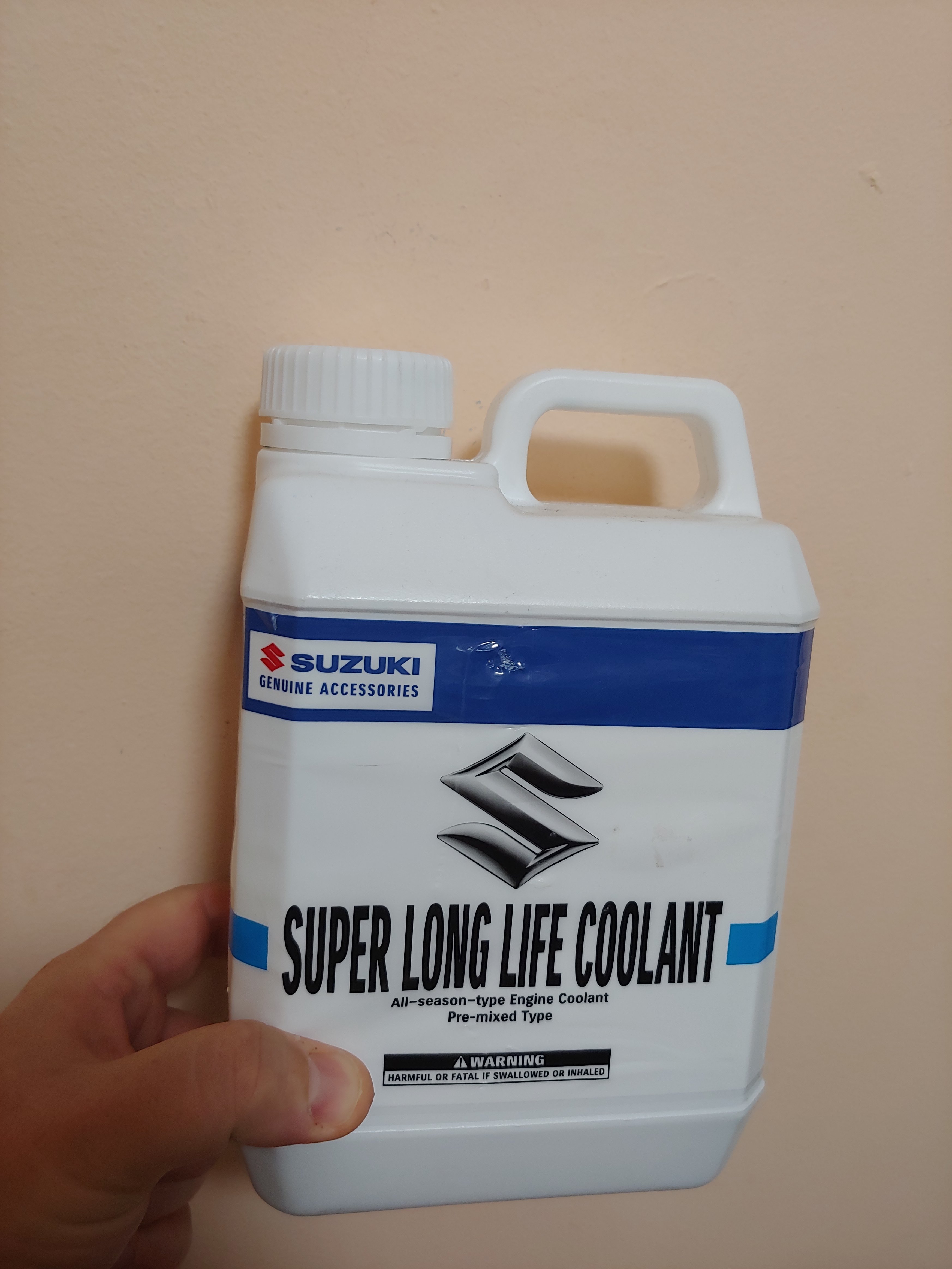

נוזל קירור יש מקורי של סוזוקי, עולה מלא כסף. אבל החלפה ראשונה אם אני לא טועה אחרי 10 שנים.
