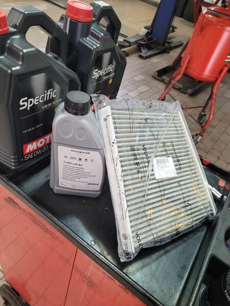

עברה שנה מטיפול קודם, הרכב עם 20,163 ק"מ. נסעתי בשנה זו 5,197 ק"מ.
מדובר בטיפול "קטן", אבל ה"עז" הגיעה בדמות החלפת שמן דיפרנציאל קידמי, לפי הנחיית היצרן.
עלות לפני מע"מ 1,925 ש"ח, כולל מע"מ 2,253 ש"ח.

עברה שנה מטיפול קודם, הרכב בן 4. הרכב עם 24,051 ק"מ. נסעתי בשנה זו 3,888 ק"מ 😱.
מדובר בטיפול "גדול", ובנוסף החלפת מצתים ונוזל בלמים, לפי הנחיית היצרן. הפעם ה"עז" הגיעה בדמות "בדיקה מורחבת". זו אולי הדרך להעלות את עלות העבודה, שלא התייקרה משנה שעברה.
כל החלפים מקוריים. למרבה הפלא, השמן (וחומרי העזר) במחיר זהה , ואחרים הוזלו (פקק, מסנן שמן, מסנן אוויר, מסנן אבק).
במסגרת הטיפול, הוחלפה מסגרת הכרום שמסביב לידית ההילוכים, במסגרת קמפיין (שם אחר ל-recall שהוא לא בטיחותי).
עלות לפני מע"מ 2,476 ש"ח, כולל מע"מ 2,897 ש"ח.
