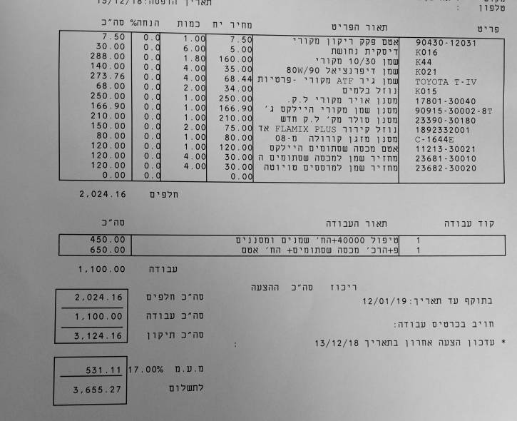

שלום. מצ"ב הצעה שקיבלתי ממוסך מתמחה (לא מורשה יבואן) בדגם הספציפי הזה.
לציין שמדובר בחלקים מקוריים, ותיקון הזעה מאטם מכסה שסטומים בנוסף לטיפול תקופתי.

על פניו נראה סבבה.
מה שלא מובן לי, זה חיוב ל אטם בורג ריקון+כל הדיסקיות נחושת, ולמה חיוב עבודה של 650 ש"ח על פירוק /הרכבה של מכסה שסתומים?, לי זה נראה מופקע, מדובר בעבודה של גג שעה.

לגבי האטם - אני יודע על רכבים שזה באמת עניין של חצי שעה- +שעה לכל היותר. לגבי הרכב הזה - אתה מדבר מניסיון? כי לפי העין נראה שיש לפרק אינטר קולר ועוד כמה לפני שמגיעים למכסה בכלל...

לא ספציפית שלך, אבל יצא לי להחליף.
לפי הבנתי, הוא תמחר לך ב 3 שעות עבודה?
רק החלפת אטם?, אם כן, נראה שזה קצת יותר מדי...

אכן, כדי להגיע לאטם מכסה השסתומים יש פירוק משמעותי.
ההצעה סבירה לחלוטין להיקף העבודה.
הפילטרים מעט יקרים, וודא שלא מכניסים לך במחיר הזה פילטרים סיניים באיכות ירודה.

בהצעה מדובר על מסננים מקוריים.
ניסיתי לבדוק אם אפשר לחסוך משהו ע"י הזמנה שלהם מחו" ל אבל איכשהו זה יוצא אפילו יקר יותר...

הייתי משתדל לשמור על הרכב עם חלפים איכותיים, גם אם עולה עוד כמה מאות שקלים לטיפול.
מה שעוד הייתי ממליץ, ספציפית ללנדקרוזרים, להוריד עוקת שמן, ולנקות את מסנן השמן הפנימי. זה לא בשגרת הטיפולים, אבל לעיתים בוצה מצטברת וסותמת את המסנן ומהר מאוד הולך מנוע. חובה לעשות את זה.

מסכים וגם ביקשתי שיבוצע. זה כלול בעבודה אבל נאמר לי בע"פ ולא מוזכר בהצעה הנ" ל.

לא הייתי משלם 250 ש"ח על מסנן אוויר. לדעתי, אם אתה מטייל בשטח, עדיף כבר לקנות כמה פילטרים תחליפיים זולים ולהחליף אחת לכמה טיולים.
לא הבנתי את העניין עם 5 דיסקיות הנחושת אבל חוץ מזה נשמע בכיוון הסביר..
אני מסתכל על החשבונית ומנסה להבין, יש פה טיפול סטנדרטי לחלוטין, והחלפת אטם, על זה מבקשים 3500 שקלים ?!
הייתי נכנס לסיכה בתחנות דלק ועושה טיפול, את האטם הייתי מחזק ברגים לא בטוח שצריך בכלל להחליף אותו וגם אם כן, נכנס למוסך רק בשביל זה.
המחיר הזוי.

סה"כ נראה בסדר, לטפל בחלקים מקוריים עולה יקר אבל עדיין זה משתלם לטווח ארוך.
זה לגבי הטיפול.
לגבי החלפת אטם מכסה שסתומים - לא יודע מה היקף העבודות הנדרש. יש מכוניות שצריך רק לפתוח ולסגור 10 ברגים וזה לוקח רבע שעה.
ויש מכוניות שצריך לפרק סעפות וכו'. אם מדובר בעבודה שלוקחת כשלוש שעות פלוס - המחיר בסדר. אם זה לוקח שעה - שעה וחצי - המחיר גבוה.
צריך לפרק מרססים כנראה ולכן העבודה היא משמעותית.
מרססים לפעמים נתקעים בראש מנוע והחילוץ שלהם לוקח זמן נוסף, שיתכן שיתווסף.
בשום מצב לא לטפל ברכב שנוסע בשטח עם מסנני אויר זולים! גם אם מתכוונים להחליפם פעם שבוע.
זה מכיוון שחלק מהמסננים הזולים לא מתאימים לתיבת האוויר 100% ויש סיכוי שהמנוע יונק אוויר שלא דרך המסנן.
במקרה כזה גם החלפה כל יום לא תעזור.
גם אם המסננים מתאימים בגודל, רמת הסינון שלהם פשוט מאוד נמוכה ואבק דק מאוד עובר את המסנן ונכנס ליניקה.
חודר למנוע וגם לשמן מנוע וגורם לבלאי מואץ למגדש טורבו ולמנוע.
לחלוטין.
יש כאן רכב שבטיפולים שגרתיים איכותיים יעבור מאות אלפי ק"מ, שווה להשקיע כמה שקלים לחלפים איכותיים.
אגב, לא חייבים מקורי של טויוטה. יש תחליפיים מאוד איכותיים.
