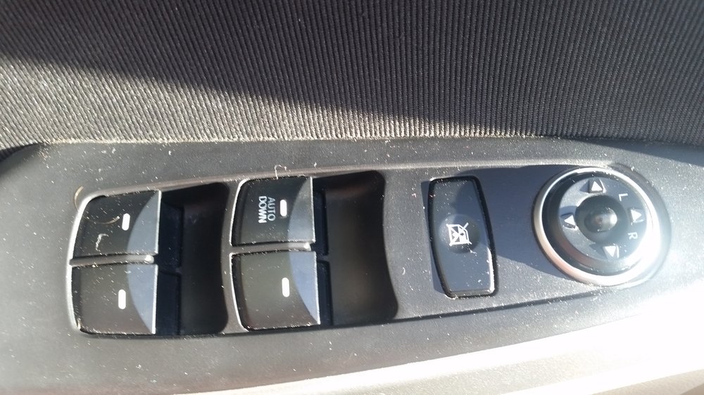

המתג של חלון הנוסע בפנל של דלת הנהג רק מוריד את החלון.
הוא לא מעלה.
בצד הנוסע אין בעיה.
הוא גם עושה רעש מוזר.
האם ניתן להחליף רק את המפסק הבעייתי או יש צורך את הפאנל?
יש למישהו במקרה את המקט?
אם מפרקים, לא כדאי לנקות כמה שניתן עם ספריי מגעים ולבדוק שוב ? לא נתקלתי בזה עדיין ביונדאי, בסוזוקי זה עבד נגד קולה שנשפכה.
צריך להחליף את כל הפאנל...עלותו אם אני זוכר נכון כ 300 שח. אל ההחלפה תעשה לבד זה פשוט יחסית.

סליחה על ההקפצה, אבל יש לי אותה בעיה עם I30cw דור ראשון. מצאתי את המקט
935702L010 שזהה בדיוק לשלי, בו חלון הנהג הוא Auto DOWN, כלומר רק יורד בלחיצה ארוכה אבל לא עולה.
ראיתי שיש מקט דומה 935702L000 שבו החלון נהג הוא Auto, כלומר אמור גם לעלות עד הסוף בלחיצה ארוכה. האם המקט הזה יתאים וזה אותו קונקטור?
חבר'ה היתה לי את אותה הבעיה ב-B3 שלי, פירקתי וריססתי ספריי מגעים לתוך הקונקטור וזה פתר את הבעיה. אני לא אומר שזה יפתור אצלכם, אבל עדיף שתנסו את האופציה הזולה לפני שתלכו על האופציה היקרה
ניסיתי את הפתרון עם ספריי מגעים ברכב הנ"ל, זה עזר חלקית - פתר את הבעיה רק באחד משני כפתורים תקולים.
בכל מקרה שווה לנסות, כי זה זול ופשוט יותר מאשר לרכוש ולהחליף את מכלול כפתורי השליטה בצד הנהג.
מעדכן:כרגע יש בעיה לעלות את החלון גם מהצד של הנוסע.יורד נהדר..עולה לא תמיד ולפעמים נתקע.יכול להיות שהבעיה במנוע של החלון?האם המנועים של החלון האחורי והקדמי זהים?שוקל אולי להחליף בניהם ולראות אם באמת הבעיה במנוע.
