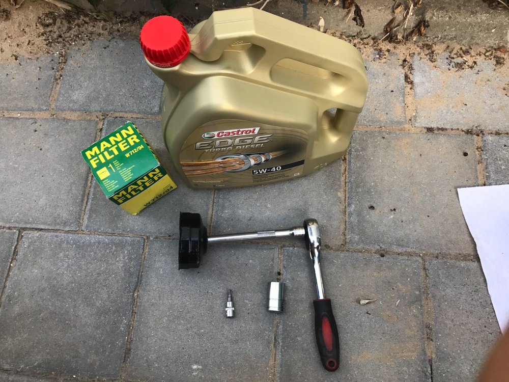

מצרכים:
פילטר שמן Mann 712/94
מיכל 5 ליטר שמן מנוע Castrol Edge
עלות - 217 ש״ח.
כלים נדרשים:
ג׳ק הרמה
בוק בטיחות
מפתח פילטר - עדיף מפתח כוס 76מ״מ 14 צלעות (3$ באיביי).
ראצ׳ט ובוקסה 19 מ״מ לפתיחת בורק ריקון
מיכל איסוף שמן.

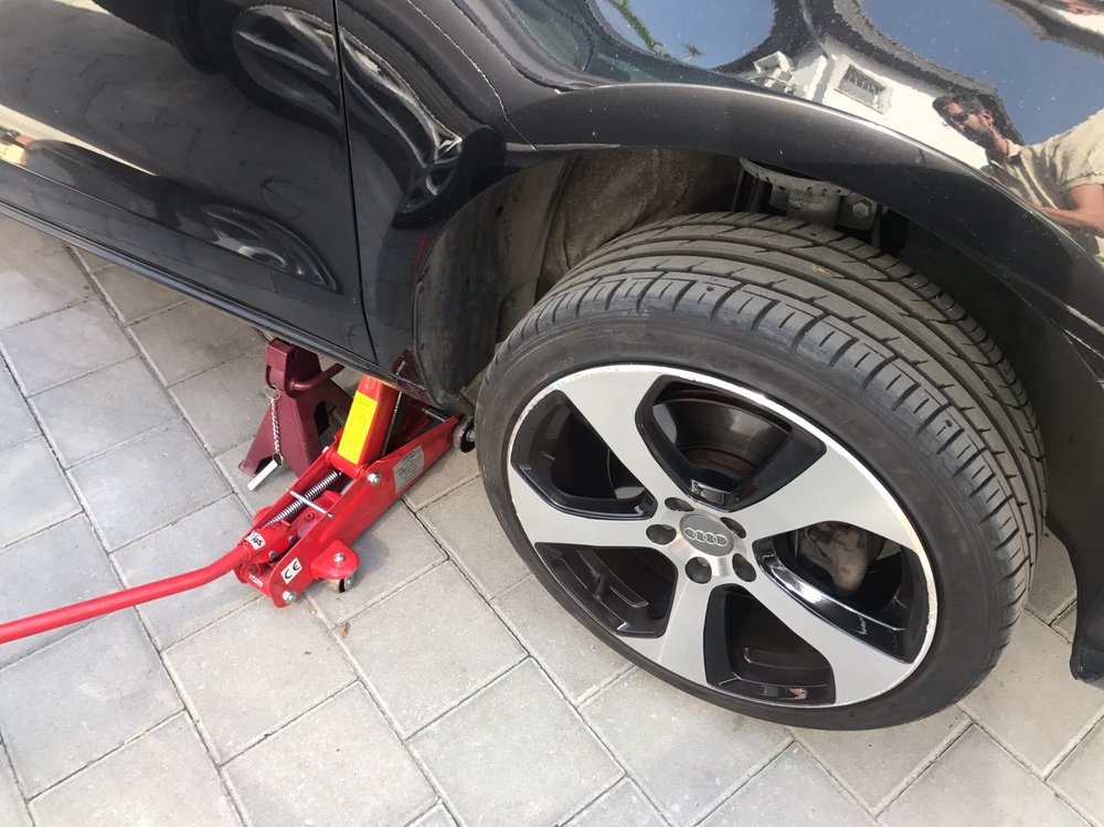

1. הרמת הרכב+בוק בטיחות

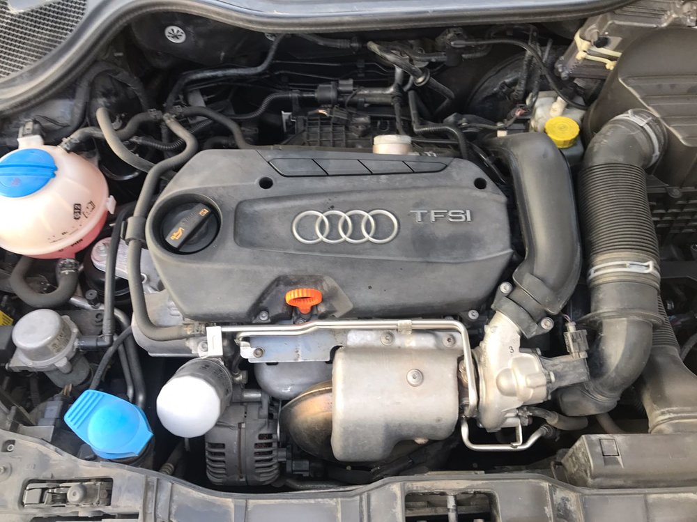

2. פתיחת מכסה מילוי שמן

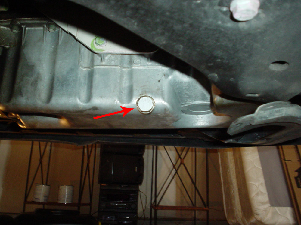

3. פתיחת בורג ריקון עם בוקסה 19 מ״מ וריקון השמן הישן (תמונה שלקחתי ממקום אחר, אבל נראה אותו דבר)
4. סגירת בורג ריקון (מומנט 30NM) לאחר שכל השמן יוצא

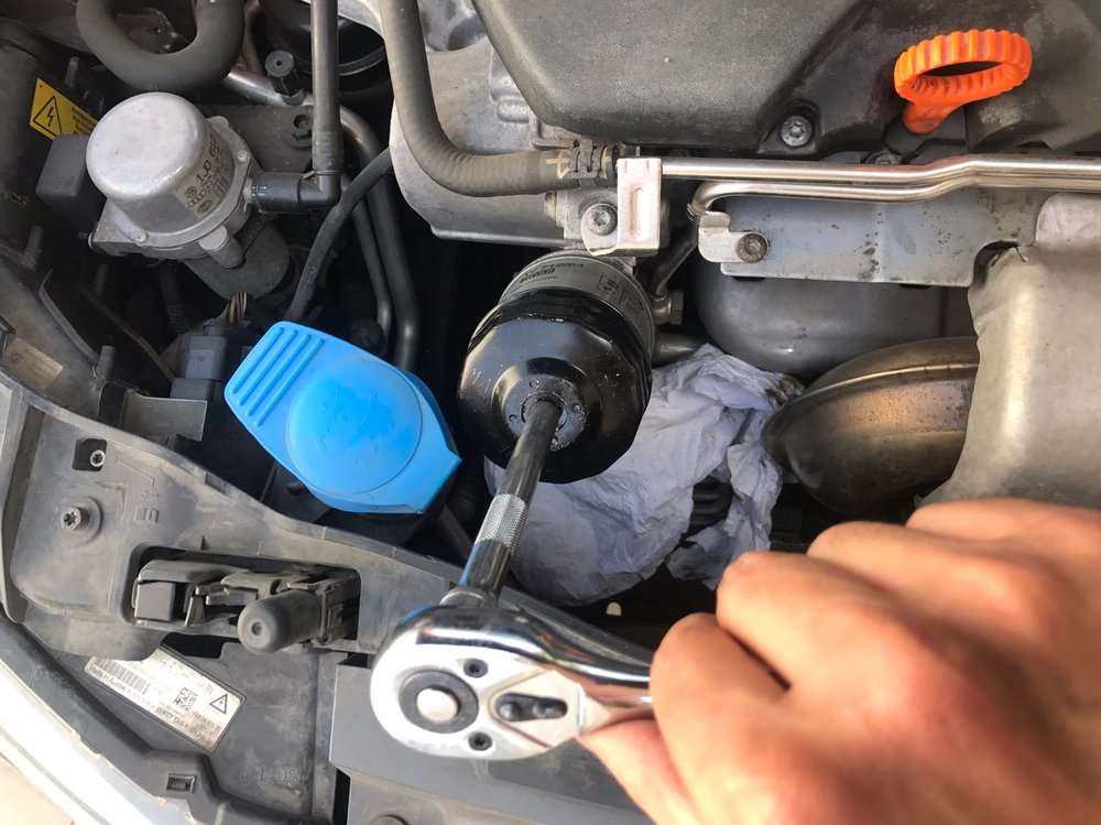

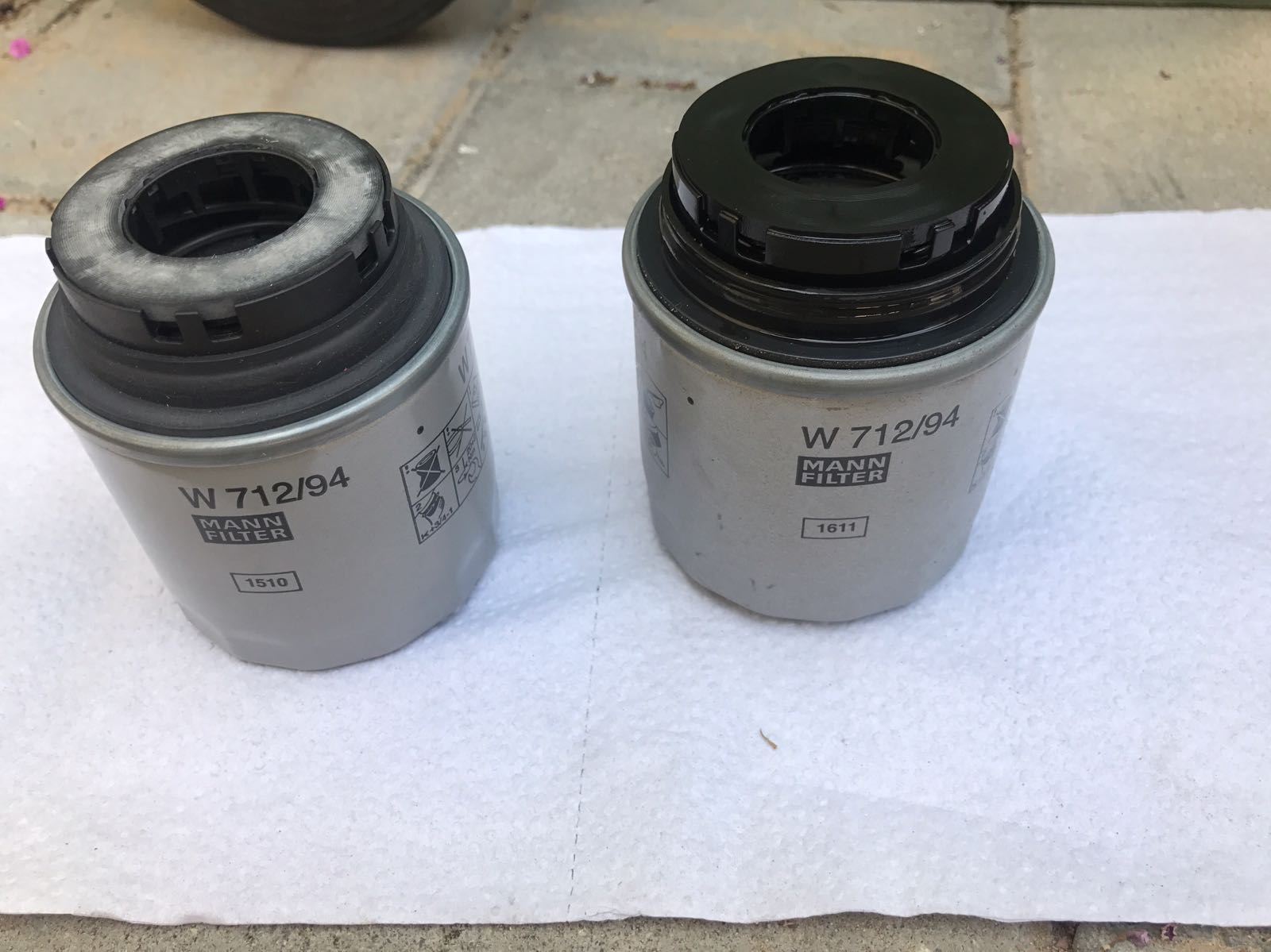

5. פתיחת הפילטר הישן - לשים לב, יש לשים חתיכת נייר סופג מעל האלטרנטור, לא לשכוח לזרוק אותו בסוף התהליך.

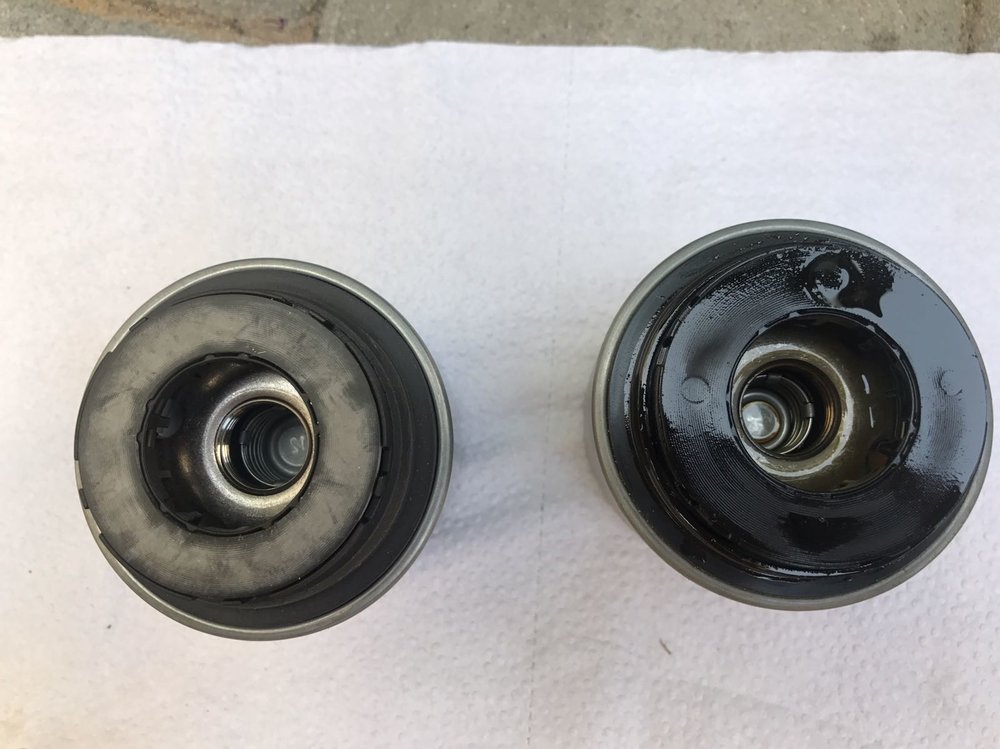

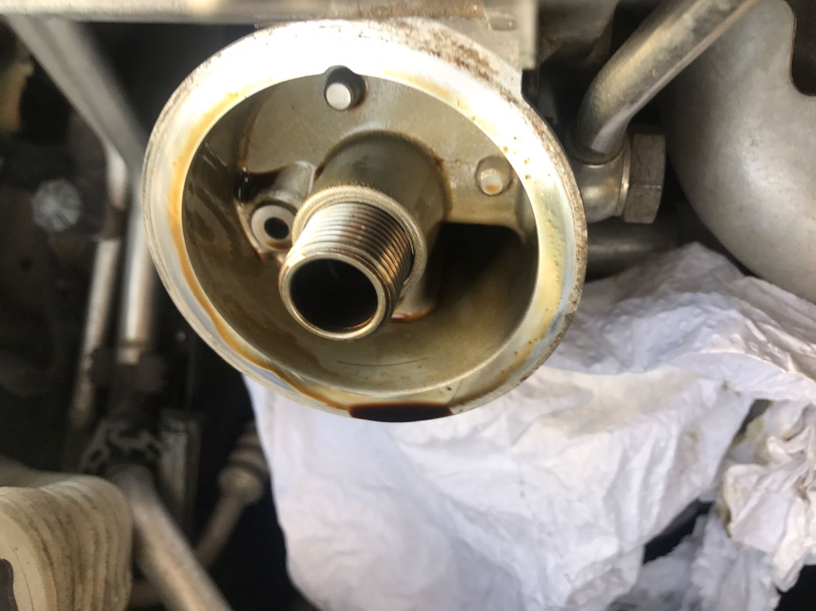

6. לנקות את בית הפילטר הישן עם נייר:
7. לקחת את הפילטר החדש ולמרוח קצת שמן על הגומיה שלו, לאחר מכן להבריג אותו חזרה ולחזק במומנט 20NM.
