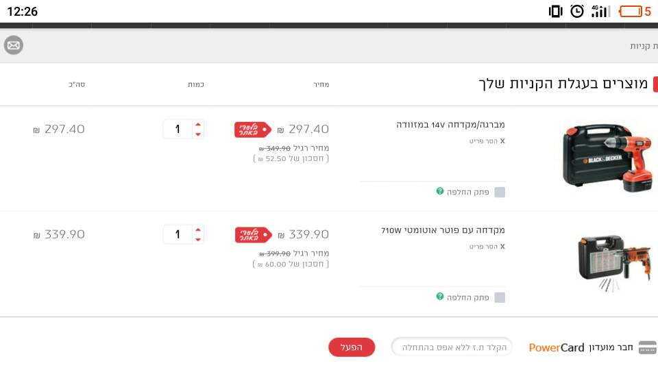

מקדחה cd714creska
מברגה b-epc14cak
שניהם של black dacker
לפי בקורות שקראתי מחו''ל נשמע שזה עונה על הצרכים.
שוב השימוש הוא פעם בהרבה זמן אחרי מעבר דירה או רכישה באיקאה...S70604-12264190.jpg
