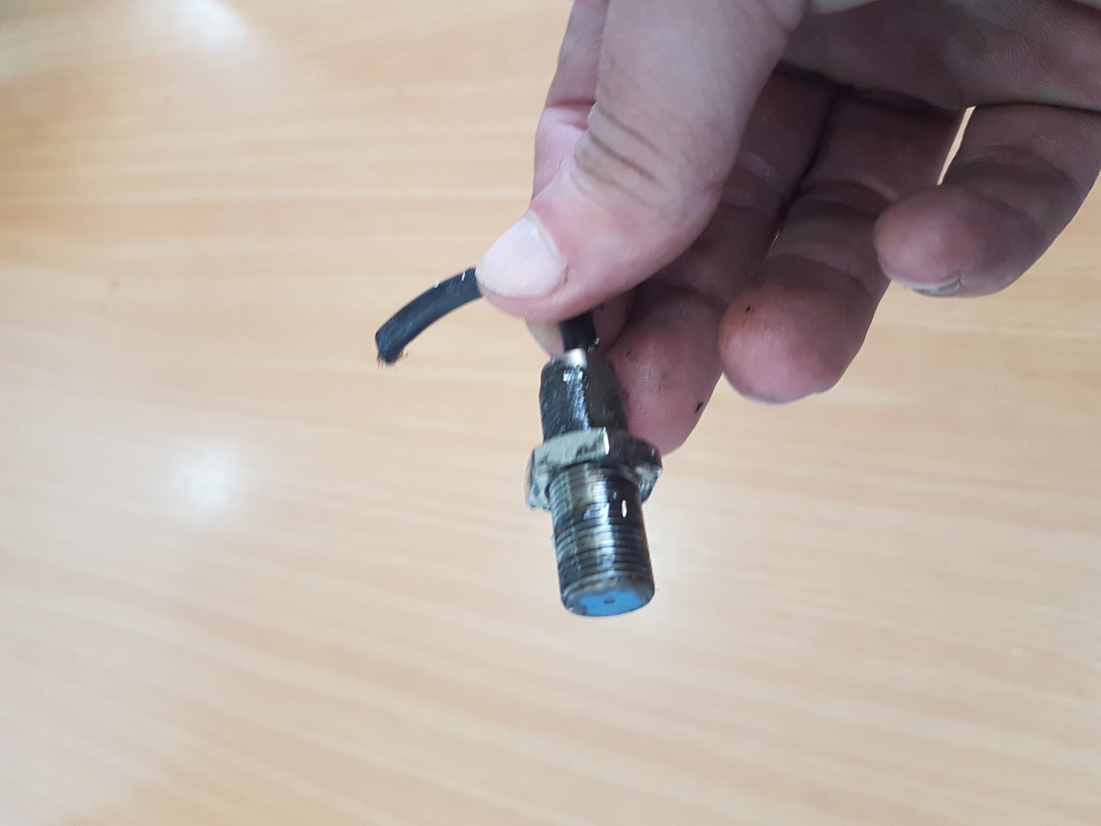

במקום חיישן עם 2 גידים?
מדובר כמובן על חיישנים טרנזיסטוריים.
20170404_103829.jpgאני מדבר על כזה.
יש לי מכונה שיש בה חיישנים כאלה עם 2 גידים (אחד שחור ואחד לבן) ויש לי במחסן כמה חיישנים זהים מבחינת מתחים אבל עם 3 גידים. האם ניתן להתאים אותם במקום אלה עם ה 2 גידים?
וכמובן תודה.
קשה לי לענות לך מכיוון שאינני יודע איזה סוג חיישן זה קרי חיישן קיבולי/השראותי וכיצד המחשב/הכרטיס מקונפג. יישנם מקרים שניתן להחליף חיישן בעל 2 חוטים ל-3 חוטים אבל את זה אתה צריך לבדוק בספרות של המכונה.
אולי מישהו בפורום מכיר ספציפית את החיישן בתמונה שצירפת ויכול לתת לך תשובה זריזה.

מדובר בחיישן מגנטי? אולי זה אפשרי אם תתן מתח קבוע מספק כוח לשני החוטים והחוט השלישי יעביר לך + או - לבקר או ממסר. כמו שמרק אמר, צריך לקרוא את נתוני החיישנים ולהבין יותר במעגל החשמלי של המכונה.
באיזו מכונה מדובר?
אני מכיר חיישן מבוג זה אבל אצלנו הוא עם 3 גידים. אם מדובר על מכונה סמי קונדקטורס אז כנראה שאי אפשר. הכרטיסי i/o מקונפגים כך שלרוב זה לא יעבוד. יש לך אפשרות לחפש אצל היצרן שרטוט של החיישן 3 גידים ולהשוות ל2 גידים. לפי דעתי החוט השלישי הוא קריטי בקנפיגורציה של המכונה ולכן לא תוכל להתקין אותו במקום 2 גידים. אבל תבדוק כפי שכתבתי באתר של היצרן.

זו מכונת cnc לא צעירה. כנראה שלא יהיה מנוס מלנסות לאתר חיישנים עם שני גידים.
זה באמת חיישן מגנטי?
כן. בצד השני יש לרוב רולר שבתוכו יש מגנט. דרך החיישן המחשב מחשב מהירות של הסיבוב.

במקרה הזה זה חיישן שמזהה מיקום של מחליף כלים. על מחליף הכלים יש פחית קטנה ושני חיישנים שמזהים את המיקום שלה.
