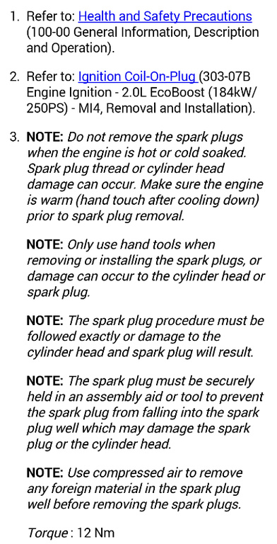

האם ידוע למישהו (מהמוסכים וכו') מהו מומנט הסגירה לפלאגים המקוריים של פורד מונדאו במנוע 2.0 אקו בוסט?
מצאתי מספר מספרים, לפלאגים האלו אין טבעת אטימה ולכן זה חשוב.
ידוע לי שניתן ללכת לפי קוטר הפלאג, אבל עדיין מעדיף מידע רשמי במידה ולמישהו זמין המידע הזה.
תודה רבה.
תודה רבה שלומי, אבל אשמח לדעת מהיכן המידע הזה מגיע?
מדובר כאן על נתונים שלא קיימים, אין דגם עם 250 כ"ס או 184KW.
הרכב הוא אכן BA7, אך 12 ניוטון מטר? אני יודע שבהברגה של M18 עם טבעת אטימה מדובר על בין 25-35 ניוטון מטר ובפלאגים קוניים, כמו שיש לי, ללא טבעת אטימה, לרוב מדובר על 22-30 ניוטון מטר או 1/16 סיבובים לאחר הסגירה ללא גירוז ושימון.
יש לי את תוכנת ה ETIS של פורד המלאה וכו' בעזרת וירטואליזציה וכו', אבל אין שם באופן מפתיע שום דבר על הפלאגים. הכל קיים אך אין פלאגים.
*** נאמר לי בפורום של TALKFORD גם כן, כי מדובר על 12NM אבל... גם שם שאלתי מהיכן המידע, הייתי שמח לגשת למקור לבדוק גם כן.
האם מדובר על SERVICE MANUAL כלשהו?
