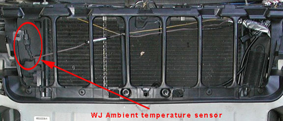

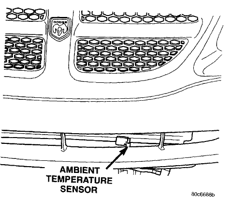

תמונות להמחשה בלבד של מיקום חיישן טמפ' חיצונית.
