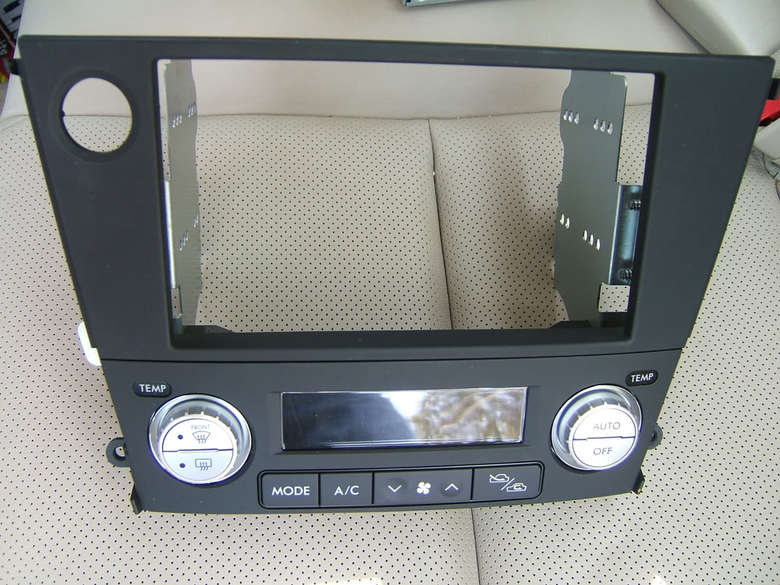

2. להזמין ולהתקין ערכה מוכנה של בקרת אקלים עם מסגרת שמתאימה לדאבל דין וחיבור דאבל דין כלשהו (יש כמה מתקינים בארץ שעושים את זה או בונים משהו דומה, אבל במחירים של 2000-3000 ש"ח)
http://www.avojdm.com/product_info.php?cPath=26_54_60&products_id=123&osCsid=nsehs1e8r51ii40tch2fm8fsq1

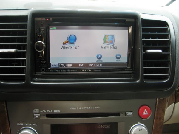

3. התקנת דאבל דין/ מערכת כלשהי בתא האחסון העליון:
4. חיבור מכשיר שמתחבר ליציאה של הצ'יינגר מאחורי המערכת לקופסה, שממנה יש יציאת USB ו AUX:

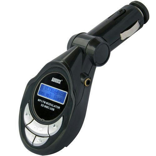

5. וכמובן חיבור משדר FM כלשהו עם חיבור AUX/USB/כרטיס זיכרון למצת הרכב, הפיתרון הכי זול (ואיכות השמע בהתאם):
http://www.ebay.com/itm/Wireless-Bluetooth-LCD-MP3-Player-Car-Kit-SD-MMC-USB-FM-Transmitter-Modulator-/131644590721?hash=item1ea6a10a81:g:5~sAAOSw7hRWOd~Y

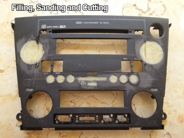

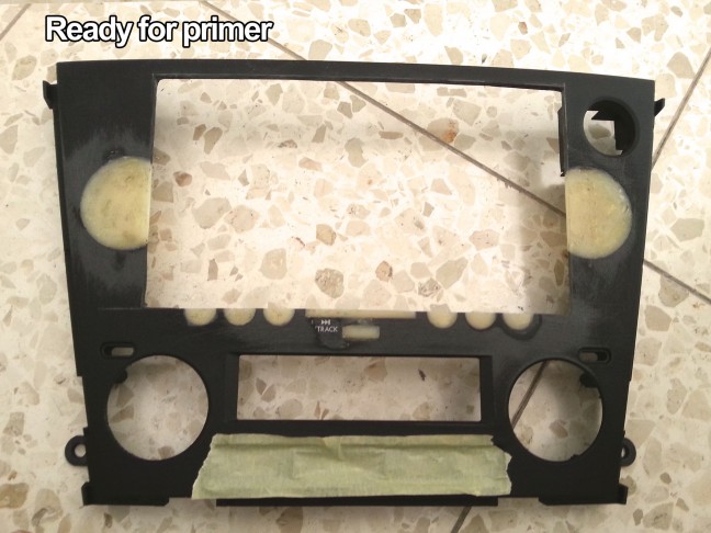

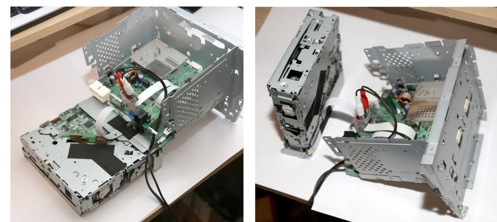

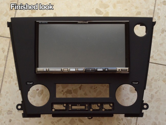

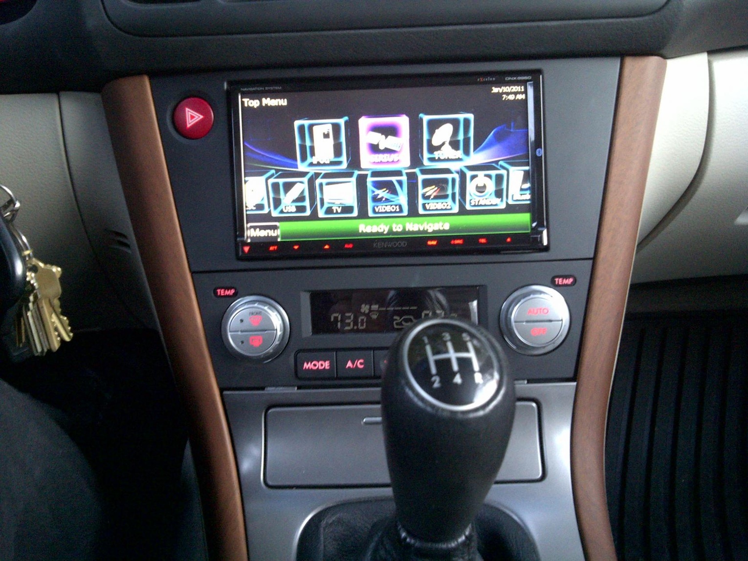

6. מה שאני מתכנן לעשות זה לפרק את המערכת המקורית, להפריד את בקרת האקלים ממערכת השמע, לחתוך מלבן בגודל של דאבל דין, למלא את החורים ולצבוע את הפאנל ולאחר מכן להתקין דאבל דין עם אנדרואיד וכו', יקח קצת זמן אבל זאת המטרה הסופית בעיקרון.
תראה פוסט של מישהו שכבר עשה את זה:
http://legacy.alexshu.com/installing-aftermarket-double-din-head-unit-in-the-09-subaru-legacy/
