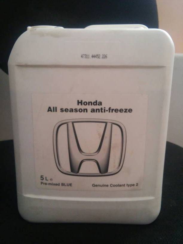

שלום,
יש לי את המוצר הזה:
קניתי אותו בשנת 2009 או 2010, מאז השתמשתי במשהו כמו 0.5 ליטר.
עמד כל הזמן סגור במחסן בבית בטמפרטורת החדר.

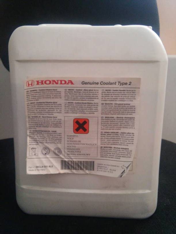

לא מצאתי תאריך ייצור על המדבקות, על הג'ריקן עצמו בתחתית מוטבע תאריך 05/2006. כנראה תאריך ייצור של האריזה, לא של הנוזל.
לזרוק או ניתן להשתמש?
תודה.
אני אישית הייתי משתמש בנוזל עוד שנתיים לפחות. בדרך כלל ייצרני נוזל הקירור מגבילים את זמן האחסנה של נוזל קירור המגיע בפחים של 200-250 ליטר ל-3-5 שנים בגלל שהמיכלים עשויים ממתכת שעלולה להחליד ולהתערבב עם נוזל הקירור.
חלק מהייצרנים נוטים לציין שאורך החיים של נוזל קירור במיכל פלסטיק הינו לפחות 5-8 שנים.
* רק אל תשכח לנער את המיכל לפני השימוש בכדי שהתוספים התערבבו להם כהלכה...:oops:

אם המיכל יוצר ב 2006 אז גם הנוזל קירור הוא פחות או יותר באותו הגיל.
אני בטוח שהוא איבד חלק מהתכונות שלו, השאלה עד כמה. אולי באמת כדאי להגביל בו את השימוש לתקופה קצרה יותר מזו שהוא מיועד אליה או להשתמש בו כדי לבצע שטיפה של המערכת טרם מילוי נוזל חדש וטרי.
נוזלי קירור, בטח אם מקוריים, מחזירים הרבה מאוד זמן, בטח שהם עוד באריזה סגורה.
אני מדבר על 8-10 שנים.
אם המוצר מ 2006 אני אישית הייתי נמנע מלהשתמש בו.
הבנתי, תודה רבה.
קניתי אותו בטוח אחרי 2006, בסביבות 2009. כנראה עמד כמה שנים על המדף בחנות.
אקנה אחד חדש.
