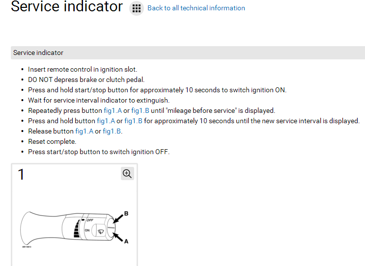

אשמח לשמוע על מוסך מומלץ באזור פרדס חנה-חדרה לצרפתיות, וגם חשבתי לקנות שמן איכותי ולא להסתמך על מה שהמוסך ירצה לשים, איזה שמן מומלץ לרכב ואם מישהו יודע מה נדרש לעשות בטיפול השלישי של הרכב. ועוד שאלה ברנו יש את הקטע עם מחשב הרכב שמוסר לך מתי צריך לעשות טיפול, האם צריך ציוד מיוחד לאיפוס התאריך והאם החלפת הבלמים דורשת ברכב הזה ציוד מיוחד ? תודה מראש.
תודה על המידע, הרכב עבר 45K והוא כמעט בן 4, מה עושים בטיפול השלישי שלו מלבד החלפת שמן ופילטר ? מחליפים גם פלאגים ?
