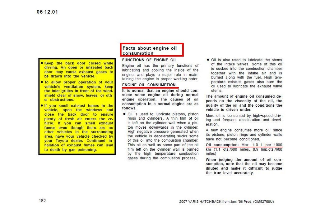

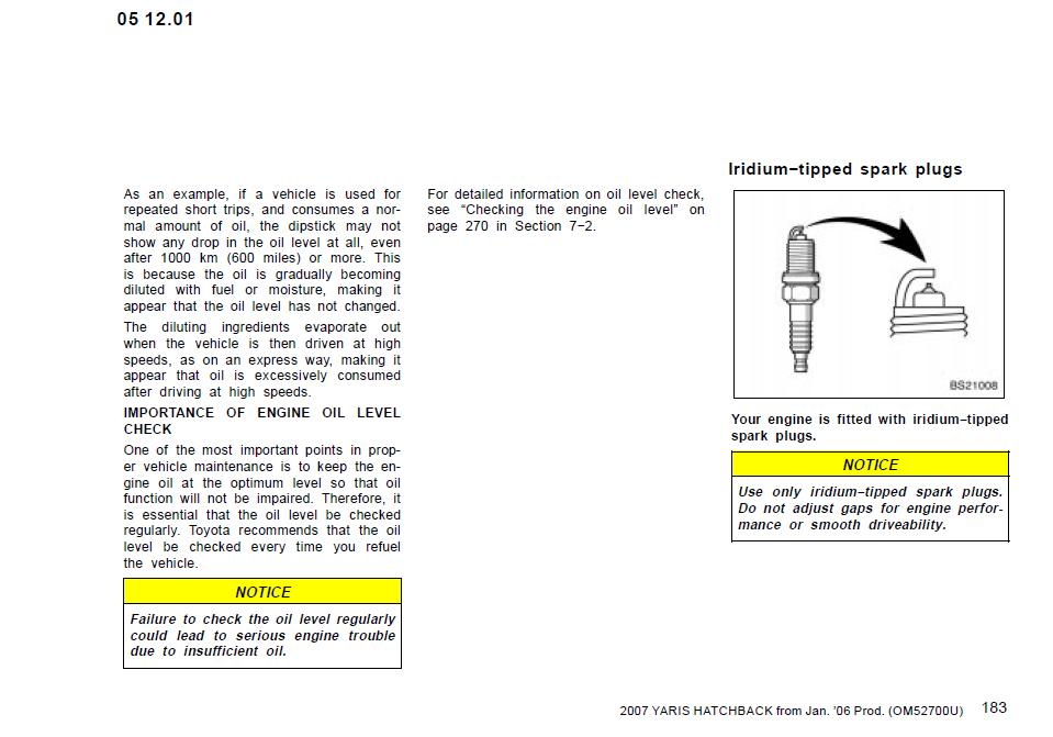

מרק, התשובה שלי נכונה בעליל לדעתי, בטח בנתונים שהוצגו.
זה רכב 2011. רכב מיצרן יוקרתי, לא ג'אנק, לכאורה. - ממש לא משנה מי הייצרן צריכת שמן קיימת בכול רכב אם זה תוצרת KIA או VW.
הארה/הערה לידיעה כללית
בדרך כלל צריכת השמן במנוע חדש ובתול היא יחסית גבוהה וכול המידע הנחוץ תוכל למצוא בספר הרכב גם אצל ייצרנים יוקרתיים.
אבל אם במצב רגיל בין טיפולים אתה מאבד את כל השמן אז לרוב משהו דפוק. - המנוע לא איבד את כול השמן. מפלס השמן אמור להיות בין סימן MIN-ל-MAX במדיד. כאשר המפלס יורד מתחת לסימן MIN הדבר מרמז על חוסר של כ-0.5 ליטר שמן מנוע ולא ליטר או ליטר וחצי ככה שזו צריכת שמן סבירה.
ההמלצה שלי לבדוק שמן מנוע אחת לשבוע או חודש ולא לחכות לטיפול כי זה רכב חדש או תוצרת מרצדס ולאחר מכן להתפלא למה מנורת מפלס השמן נדלקה.
