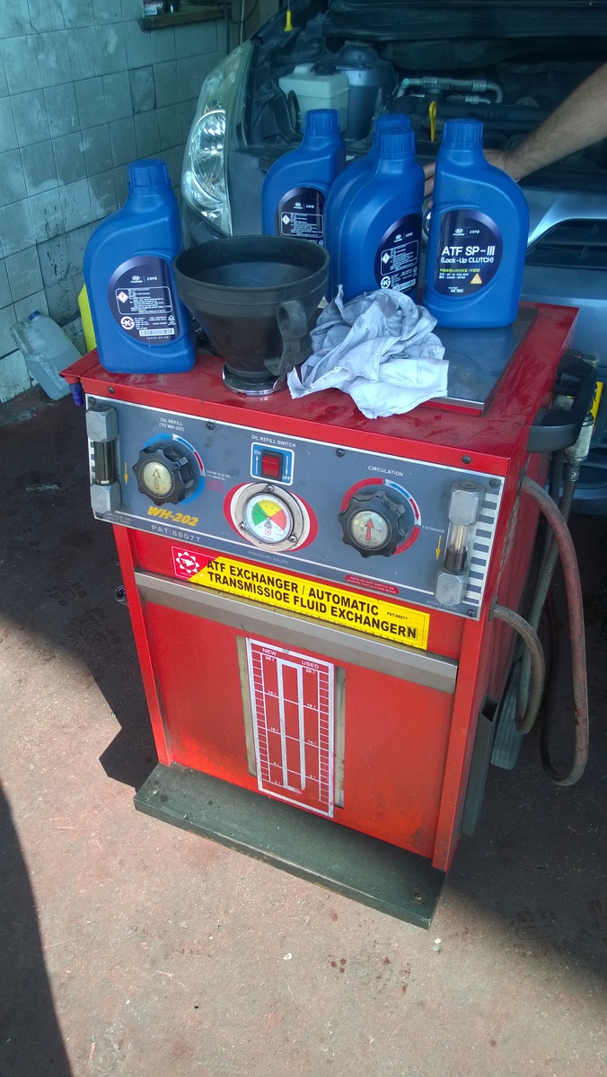

זה לדעתי מיותר. אם הרכב טופב באופן מסודר ובוצעה בו החלפת שמן גיר כל 60.000, שמ גיר נראה נקי - אפשר לבצע החלפה חלקית רגילה, 3 בקבוקים של ליטר אמורים להספיק.
אם רוצים להחליף את כל השמן, אפשר ללכת למוסך שיש לו מכונה יעודית לכך או לבצע החלפה מלאה דרך צינורית של רדיאטור שמן גיר.
השיטה של החלפה חוזרת כמה פעמים כל כמה ק"מ בזבזנית ופחות יעילה.

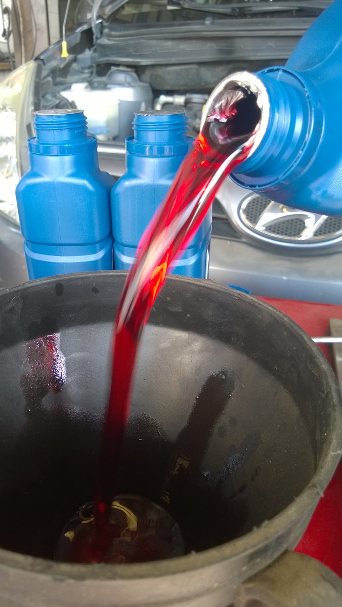

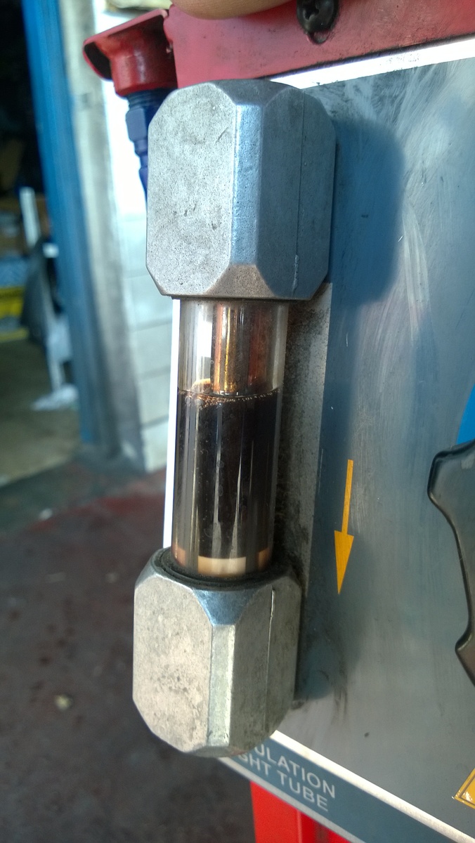

אצלי ביונדאי החלפתי לא מזמן שמן גיר במוסך שיש לו מכונה ייעודית, לא היה צריך לבצע כמה החלפות והמכונה ניראה שעשתה עבודה טובה, עכשיו השמן צלול הרבה יותר (משמאל לימין: השמן הישןף השמן החדש, המכונה בעזרתה בוצעה ההחלפה):
