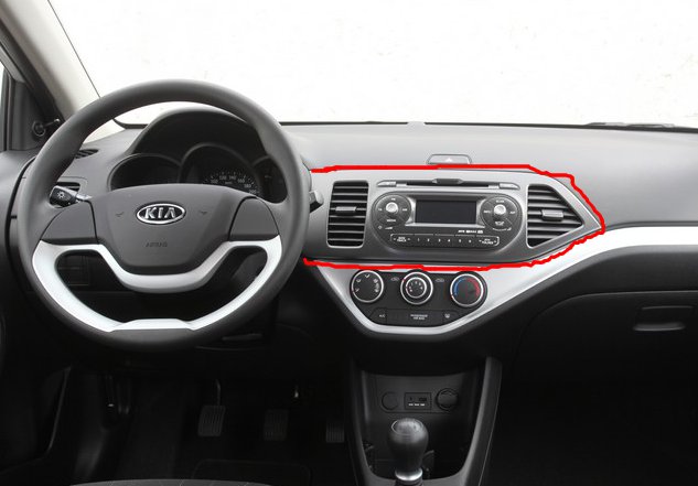

קח בחשבון צורך במתאם פלסטיקה כדי להכניס אותה בדשבורד. אלא אם כן תשכנע את היבואן לתת לך אותו בלי המערכת שהם דוחפים.
תוכל להסביר לי את הנקודה הזו יותר בפירוט? אני מניח שיש מקום למו"מ בשלב הקנייה אבל אני לא מבין מה בדיוק אני אמור לבקש.

המערכת המקורית שבאה עם הרכב היא לא בשקע סטנדרט של 2din.
בעברית זה אומר שכדי לשים שם מערכת מולטימדיה אתה צריך מתאם פלסטיק שלא מגיע עם הרכב. אין לך מה לדרוש אותו, קיה שולחים התקנות לאדי מערכות והם לא יתקינו לך רק מסגרת בלי המערכת
בכל מקרה לקנות את המתאם הזה בנפרד יעלה לך סביבות 200 שקל.

הרדיו המקורי מגיע כך:
כאשר הפלסטיק אליו אני מתייחס מוקף באדום.

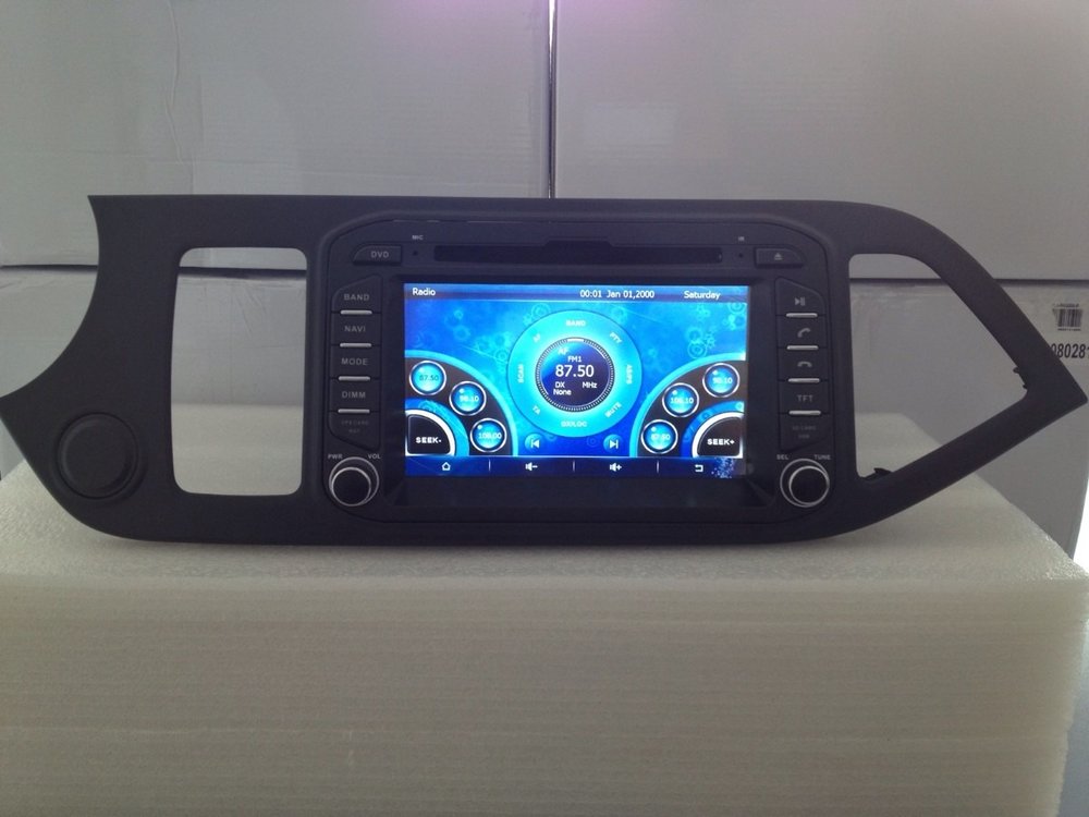

לגבי המערכות מולטימדיה "המקוריות" (בהתקנה מקומית), בדר"כ הן מגיעות עם הפלסטיקה הזו כיחידה אחת כמו פה:
איני יודע להגיד אם מה שמתקינים בארץ מגיע כך ואם ניתן להפריד בין המערכת לפלסטיק. וגם אם כן, אם זה יתאים בגודל ובצורה לכל מערכת אחרת.
במידה ותחליט לרכוש מערכת מולטימדיה אפטרמרקט, תזדקק לחלק הפלסטי המדובר כמו זה:
מחירו בארץ כ-500 ש"ח בחנויות. ובחו"ל סביב שווה ערך ל-300 ש"ח (לא כולל משלוח/מיסים).
בקשר ל"למה לבקש?", האמת, לא יודע אם מישהו יבין אותך שם גם אם תבקש. אולי ron5054 יוכל להעלות תמונה של המערכת אצלו ואז נדע יותר טוב. ובהמשך למה שרון אמר, אולי ניתן להכניס במו"מ מתאם כזה, שרק יתנו לך, בלי התקנה.

המערכת שאדי מתקינים בפיקנטו היא 2din סטנדרטי עם המתאם שבתמונה האחרונה של תום.
לצורך העניין אני יכול לשלוף אותה ולשים במקומה פיוניר או כל מותג אחר.
