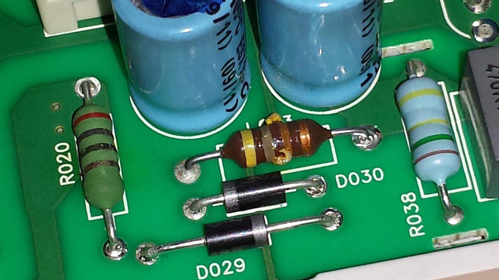

המכונה פורקה, לאחר חיפוש קצר ברשת נימצאה תקלה דומה ומראה החלקים הפגומים זהה(מדובר באותו הלוח L1373 , למי שמעוניין זה הדיון:

לפי מה שהבנתי החלקים הדרושים:
http://forums.futura-sciences.com/depannage/633208-l-l-laden-fl1466-origine-panne-carte-electronique-whirlpool-l1373-resolu.html#post4778589
לדעתכם החלקים האלה יהיו בשדרות הרציון?
ככה זה ניראה גם אצלי- יש לו חצ'קונים צהובים:
עריכה אחרונה על ידי hwgeek
סליחה שאני משגע אתכם- האם בבקשה תוכלו להגיד לי כיצד לכנות את החלקים הנ"ל בשפה ה"מקצועית" בטלפון שאני מתקשר לחנות? (שיבינו אותי ולא אשגע אותם).
האחד זה נגד של 22 אוהם אאלט והשני זה סליל?
אשמח אם תוכלו לזהות אותם בשמם וערכם וככה אוכל לישאול חנויות לפני שאחד מבני המשפחה שלא מבין בתחום יקפוץ לחנות ויאסוף.
תודה מראש! (אאל"ט הבקר הדיגיטלי ניראה קל לתיקון מהמכני-לא?).
מצאתי תמונה של החלקים בתקופה טובה יותר שצבעם וסימונם ניראה ברור יותר:
אכן כן. R מסמן נגד ו-L מסמן סליל. ויש גם איזה רכב שלישי שסימנת - משהו מלבני שנראה כמו מעגל משוב אבל יכול להיות גם דברים אחרים, ולא העלית הגדלה שלו.
