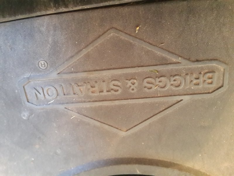

קודם כל תודה על התגובה. כן, המכונה בעלת השם הזה ונמצאת אצלי 22 שנים.
אנסה להשיג את התוסף אשלגן, מקווה שיש להשיג בתחנות דלק באזור.
אני לא מדלל כלום, מכניס את השמן כמו שהוא פנימה. יש מיכל נפרד לדלק ומיכל נפרד לשמן מנוע.
המכונה לא עברה אף פעם תיקון או טיפול, פעם אחת לפני הרבה שנים החלפתי את הפלאג לאחר שלא הניעה בכלל, פה המצב שהיא מניעה בסופו של דבר ונכבית כמעט בכל שורה של כיסוח הדשא, ויש הרבה שורות. פעם היתה מתניעה במכה אחת גם אחרי החורף שהדשא היה בתרדמת, והיתה ממשיכה לעבוד שעות גם בגינות של השכנים.
אין לי מושג כיצד להגיע לקרבורטור, אנא תדריך אותי ואשמח לשלוח לך את התמונות בוואטצאפ. לפי איך שזה נראה לא מגיע דלק כמו שצריך, יש גם גמגומים ובאופן כללי פועלת חלש מהרגיל. במכונה יש כבר דלק 95 חדש.
בינתיים אני מצרף תמונות של כל העסק.
תודה!

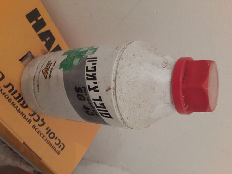

שאלה לי אלייך, ממתי אתה משתמש בשמן הזה במכסחת? רק לאחרונה או מאז ומעולם? יש לי הרגשה שהשמן הזה לא מתאים.

לפי מספר המופיע על המנוע תוכל להוריד מהאתר של בריגס וסטרטון את ספר החלקים.
http://www.briggsandstratton.com/us/en/support/manuals
יש לי מכונה עם מנוע זהה. לקרבורטור אתה מגיע על ידי פירוק 5 ברגים מלמעלה - מסיר את החיפוי הפלסטי העליון ומיכל הדלק.
ככה"נ ניקוי קרבורטור יפתור את הבעייה. יתכן שהגומייה שמעל סיכת המצוף התנפחה עם הזמן ומונעת מעבר דלק.
