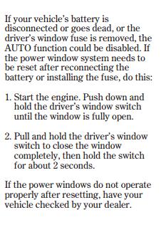

בדרך כלל הבעייה קורית אחרי החלפת מצבר ללא גיבוי .
בכל חלון העלה את החלון עד למעלה והשאר את הלחצן לחוץ כ 2 שניות .
הבעייה אמורה להיפתר .
בספר הרכב אמורה להיות כתובה הבעייה הזו והדרך לפתרונה .
את שיטת ה"למידה" של החלונות כבר ניסינו, אצלי במאזדה זה עבד יופי לאחר החלפת המצבר, ובהונדה זה כנראה לא השיטה, תודה בכל אופן.
יש עוד שיטות?
אני ינסה לחפש בספר רכב, אבל יכול להיות שזה מותקן ע"י מתקין מקומי, והרכב מגיע מהמפעל ללא המערכת? איך ניתן לדעת?
