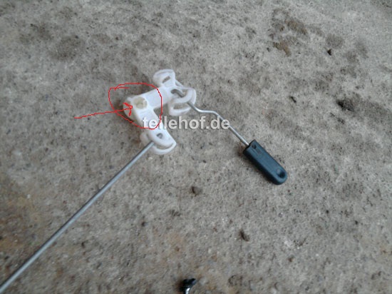

ככל הנראה נשבר לך התופסן שמחזיק את המוט + קישור לידית חיצונית.
רק בפירוק של הפלסטיק בדלת תוכל לראות מה קורה בפנים, כרגע יש אותה בעיה ברכב של אימי רק ששם זה בדלת קדמית ואני מחפש בפירוקיה חלק כזה.

צודק 100%. יש שם פלסטיק שמקשר בין המנגנון של המוט בין הדלת החיצונית והוא נשבר.

זה מגיע מנגנון פלסטיק לבן כזה.

בינתיים קדחתי בקליפס השבור והברגתי בורג - ככה שהעניין תוקן אבל לך תדע מתי יקרוס.
בסוכנות רנו אמרו שהם לא מביאים רק את הקליפס או המנגנון הלבן אלא את כל המנעול יחד - סביבות האלפייה.
אוקיי הבעיה סודרה,
הוחלף רק קליפס עם חיבור עגול עם ראש מזלג.
אתה צריך לפרק את כל המנוע דלת, ולהכניס קליפס חדש ולתפוס עליו את המוט ברזל.
אני לא מוצא באיביי את הקליפס עצמו, אבל זה קיים בכל מנוע של דלת ברב המכוניות (פירקתי ממנעול אחר)
תנסה בפירוקייה לבקש רק את הקליפס בעלות סמלית.
