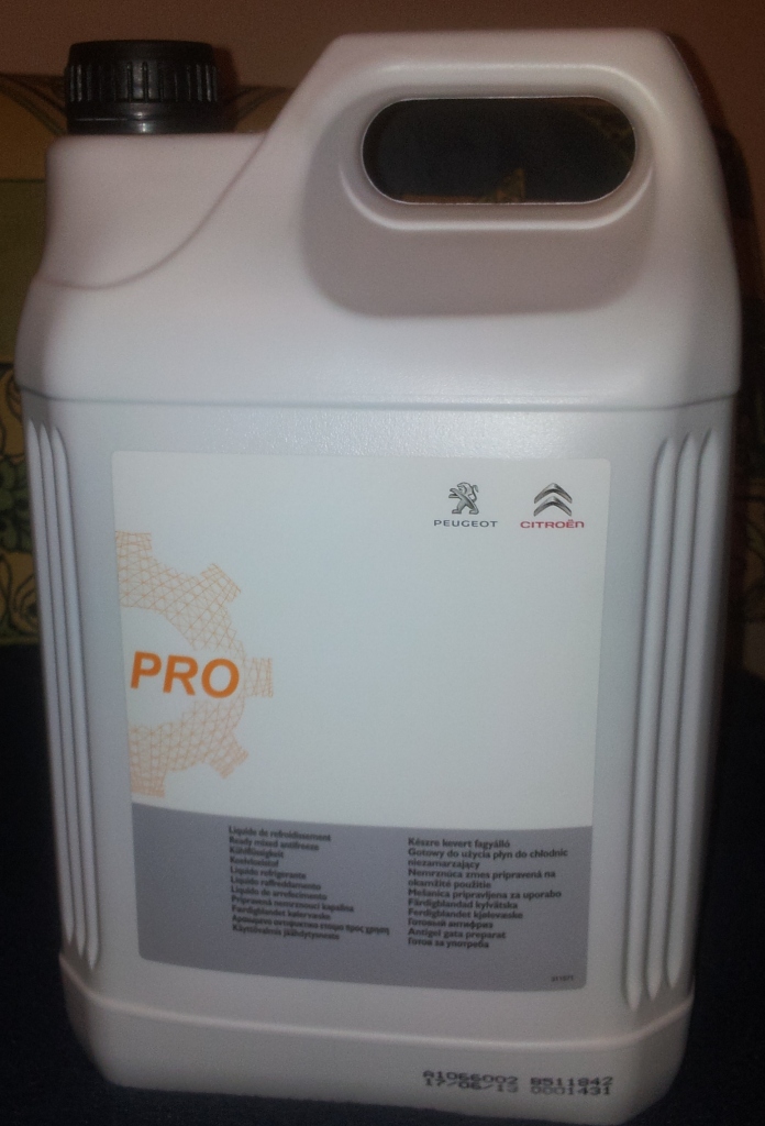

4. איזה נוזל קירור הכי טוב לרכב אפשר למצוא?
