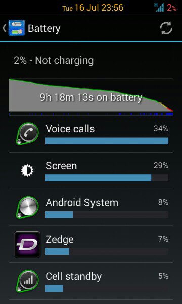

מצאתי את תקיית המדיה.
איך מוחקים את המטמון הזה?
אני מצליח רק לעשות "אלץ עצירה" וזה לא מוחק אותה אותה וצריך לעבור על כל אפליקציה באופן פרטני.
תודה

אני מניח מהמונחים ("אלץ עצירה") שאתה כותב שהרום שלך בעברית?
האם הוא של אחת המפעילות ו/או של סאני?
אם כן, שכח מיידית מזמן סוללה נורמלי ולא משנה מה תעשה.
זמן הסוללה ב S2 טוב בלא מעט מהאייפון 4, שלו סוללה חלשה יחסית, אבל תוכנה גרועה תגרום אפילו לתפלץ עם סוללת על כמו נוט 2 להיגמר תוך חצי יום.
שרת המדיה עובד הרבה יותר מדי, אני ממליץ לך לנסות לעבוד יום אחד בלי כרטיס SD- יכול להיות שיש איזשהו פאק במכשיר שגורם לו לסרוק את הכרטיס שוב כל כמה דקות.
במידה וזה אכן עוזר מאוד, נסה כרטיס אחר. לא שינה? פנה להחלפת המכשיר.

"אילצתי עצירה" לכל מה שהיה שם חוץ מהמקלדת, שעון והגדרות.
תוך 5 דק' התווספו ב"זמן הסוללה הנותר לפריקה" עוד 3 שעות:shock:

טוב. אז יש עדכון!
המכשיר עבר החזרה להגדרות יצרן ומאז הוא מחזיק את רוב יום העבודה. עם שעה הטענה במהלך היום הוא בסדר גמור.
תודה לכל מי שסייע.
