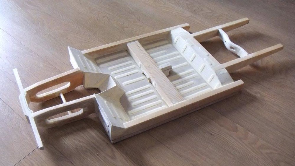

חלק ראשון השסי (chassis):
* ניתן לראות טוב יותר את התמונות על ידי הגדלתן בסוף הפוסט למטה ↓

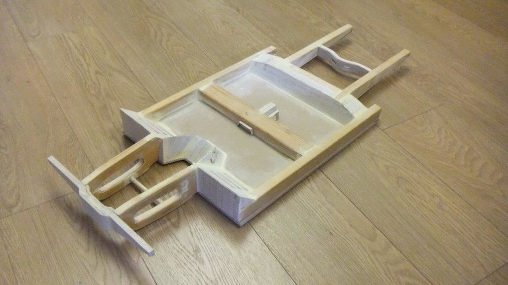

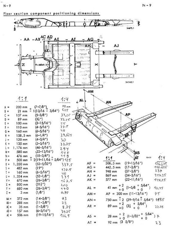

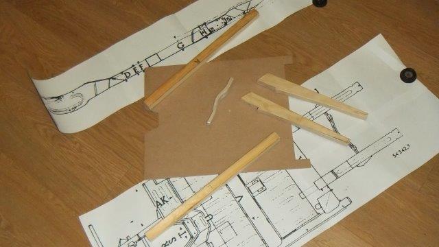

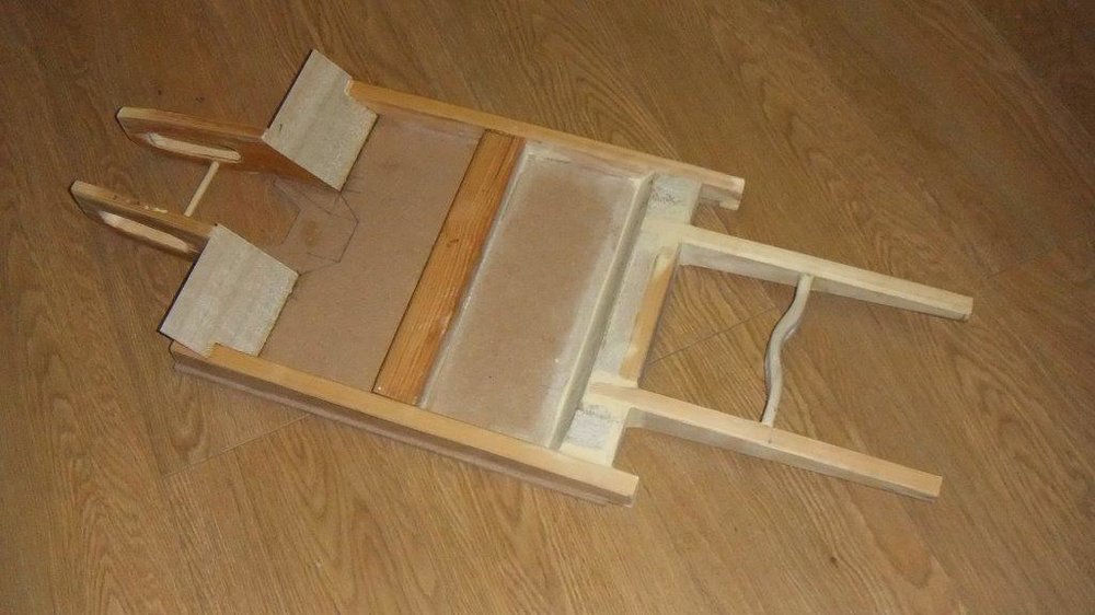

לפני תחילת העבודה הכנתי שרטוטים עם מידות מתורגמות לגודל 1:4. שהודפסו בגודל זה.
אורך הדגם כמעט 1 מטר.
הדבקת המסגרת (עץ) לבסיס (לוח MDF) וחיזוק עם ברגים.
הוספת פנלים וגשר אחורי (בלזה) החלקה בעזרת Wood filler
attachment.php?attachmentid=336534&stc=1&thumb=1&d=1367685809 attachment.php?attachmentid=336535&stc=1&thumb=1&d=1367685809

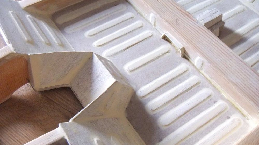

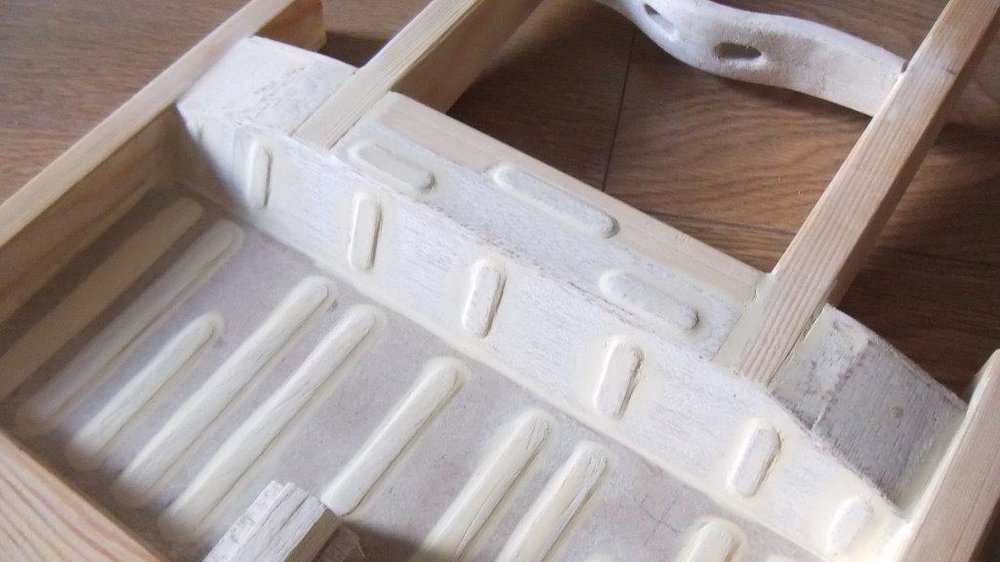

לאחר יצירת השסי מפנלים נפרדים, נגשים להדבקת לוחיות בלזה קטנות (בצורת מקלות ארטיק) הנותנות אפקט של הטבעת הפח לשם חיזוקו.
לאחר הייבוש מורחים מילוי לקבלת אפקט ההטבעה.
ומקרוב:
attachment.php?attachmentid=336537&stc=1&thumb=1&d=1367685809 attachment.php?attachmentid=336538&stc=1&thumb=1&d=1367685809

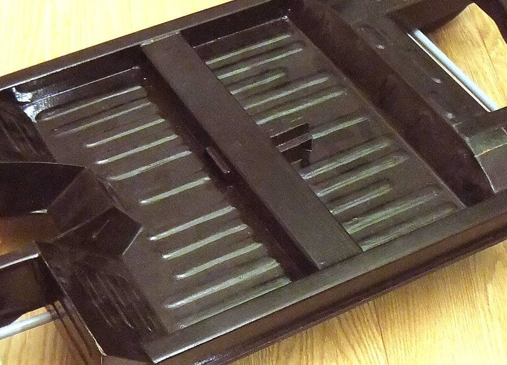

לאחר יבוש וליטוש, עוברים לשלב הצבע. לכה במספר שכבות, לקבלת פנל חלק ואחיד וצבע שחור מבריק.
