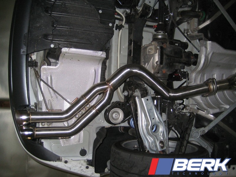

אליקו, לא נראה שאתה יודע מה זה STRAIGHT PIPE באמת, מציע לך לגגל את המושג ולראות צילומים.
מוזר, כי הייתי בטוח שיש אחד כזה בדרך אלי
אז הוא פתח את הדוד ולא הריץ את הצינור הלאה ליציאות, במקום זה נתן לזה להדהד טיפה בדוד, עדיין יוצר פחות לחץ מהדוד מלא פיבר שהיה לו.
מקסימום יכול לפתוח שוב ולרתך צינור ישיר.

זה כל הענין, הוא לא יוצר פחות לחץ, אלא יותר בגלל האטת מהירות הזרימה, ההתקררות ועליית הצפיפות.
STRAIGHT PIPE היא מערכת פליטה מבוססת צנרת ללא השתקה.
STRAIGHT THROUGH מתייחס לדוד FREE FLOW בו הצינור המחורר עובר בקו ישר (ישיר או באלכסון) דרך הדוד.
ומה שעידן בחר לעשות לא מתאר אף אחת משתי הקונפיגורציות הללו.
דיינו אפשר לסדר בקלות להציג תוצאות מחמיאות, תיאוריה לא.
אבל עזוב תיאורייה, בפרקטיקה המקצועית כפי שאמרתי קודם זה פשוט לא קיים למיטב ידיעתי.
תראה לי מוצר כזה ע"י HKS, מגנקס, סופר ספרינט, BLITZ, APEXI וכו' ואז נדבר.
