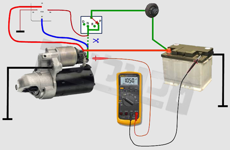

עבודה נכונה וטובה זה לתקין ממסר שבזמן התנעה האות ממתג ההצתה רק יפעיל הממסר שמגעיו יסגרו והוא יעביר זרם ישירות מהמצבר למתנע (סטרטר).
פתרון זה טוב אם הבעייה נובעת ממפל מתח להפעלת המתנע, שלפי תאורך אכן נראה כך.

לאחר שיטוט ברשת מצאתי מידע נוסף בעניין. המאמר הבא גרם לי להבין שאכן עדיף לחווט את הלחצן דרך ממסר (כפי שרפי לין ציין):
http://www.autoshow.co.il/art_iv24.asp
לפי המאמר, עליי לרכוש ממסר "הגברה" שזהו ממסר שמתחבר ישירות למתחי המצבר ובמקביל לכבלים שבהם יש נפילות מתח.
המצבר ברכבי הוא בעל 60 אמפר לשעה. האם הדבר מחייב שארכוש ממסר "הגברה" של 60A או ש 40A יכול גם להספיק (כפי שטוען חשמלאי רכב שדיברתי איתו הרגע טלפונית) ?
