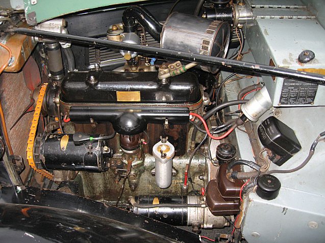

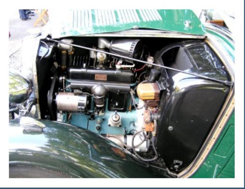

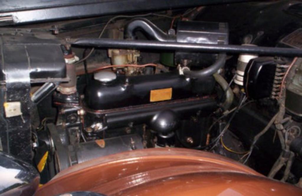

אני מצרף תמונה המראה כיצד נראה סידור חוטי ההצתה ברובר P2, בשני סוגי המנועים. המכסה בתוכו עוברים חוטי ההצתה כולל בתוכו גם את חוטי המתח מהדינמו והמתח הנמוך למפלג. פריצה אליהם תגרום לנזק. (החוט הצהוב במנוע 4 צילינדרים אינו נמצא במקום הנכון!).
התמונה האחרונה היא של המנוע של 26-453 בזמן הבדיקות אצל אורי סהר. חוטי המתח הנמוך הזמניים עדיין לא היו אז במקומם הנכון. כשתחובר הצמה החדשה, הם יעברו בדיוק במקום שתוכנן עבורם, ושרצוי שלא יהיו בקרבתם מתחים גבוהים מדי...
