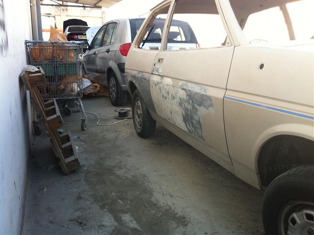

אתמול פורקו כל החלונות מהפיאסטה,היום הפחח יתחיל לעבוד עליה:twisted:
ניקנו ריפודים חדשים.
התחלתי במלאכת השיפצורים,קניתי לבד (בד) וכבר התחלתי לעטוף חלקים :)

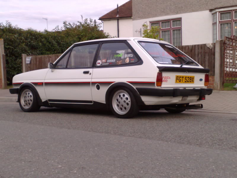

בתכנון לייצר מדבקה של XR (הפס האדום עם השחור והאפור לאורך הרכב),כבר יש מקום שמוכן לייצר לי אני רק צריך להביא לו תמונה ממש טובה שלה.

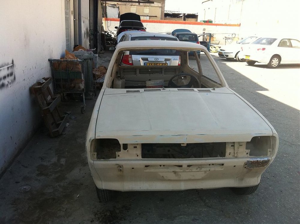

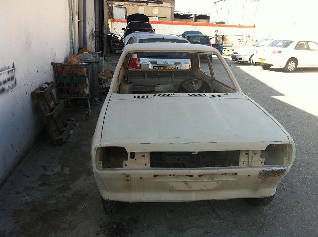

היום הרכב נגרר לפחח להמשך עבודה, אני מקווה שאני לא אתאכזב
בערב אני אעלה תמונות נוספות.

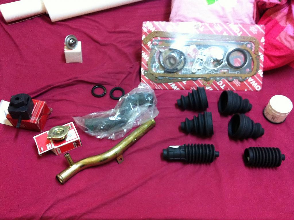

עכשיו הגעתי לשלב שבו אני משפץ קצת מכני ואני צריך את עזרתכם במציאת מקומות שמחזיקים במלאי:
1.סט סטמים לאובראול לפיאסטה 957\1100
2.צינור מתכת למערכת המים,מי שמכיר פיאסטות יודע על מה אני מדבר.
3.תושבת מנוע קד' עליונה-שלי קרועה.
4.משאבת שמן.
שאר הדברים שאני מעוניין להחליף אבל אני מאמין שיחסית לא תיהיה לי בעיה למצוא הם:
1.גומיות לציריות פנימי +חיצוני צד ימין+שמאל.
2.מחזירי שמן לגיר.
3.צינורות מים
4.טרמוסטט(שאין בכלל ברכב:?)
5.גומיות למסרק הגה
6.פילטר שמן
7.מכסה לרדיאטור
8.סט קלאץ'+מייסב לחץ
אם מישהו יודע ויכול לעזור-אני יותר מאשמח :-P

היי שי. לשאלתך:
סט אטמים תוכל לרכוש בכל חנות חלפים שתבצע לך הזמנה. עדיף כבר לרכז את הכל ולעלות לת"א מאשדוד הרחוקה :-D
חזי דלאל נמצא ברחוב המסגר 58. אתמול קניתי שם כמה דברים לפיאסטה Youth של חברה שלי ואפילו קיבלתי חלה לשבת (שהולכת נהדר עם שמנת...:wink:)
הצינור מתכת זה הצינור שהולך בקדמת המנוע בין הרדיאטור לבלוק נכון? גם שם תוכל למצוא מבוקשך. כנ"ל לגבי משאבה ותושבת.
תוכל להשיג את כולם גם בחנויות חלפים אחרות אבל הסיכוי שתקבל את החלפים באופן מיידי מרוכז ובמקום אחד - הוא אצל חזי בלבד.
גומיות לא יהיה בעיה להשיג, כנ"ל לגבי מחזירי שמן (40 ש"ח ליחידה).
צינורות גומי אני ממליץ בחום על מכו-גום ברחוב פורייה בת"א (ליד תחנת משטרת ע"ש דוד קראוס)
תרמוסטט - אני קניתי אתמול מקורי של מוטורקראפט מחזיר במחיר שלא שווה לקנות תחליפי - על הדרך תחליף גם את הפלאנג' מים והיוניט מאווררים (אולי גם משאבת מים?)
פילטר שמן תמצא בכל חנות חלפים.
קלאץ' ומיסב לחץ - אני קניתי לפיאסטה של חברה שלי מיוניפרט בפ"ת קלאץ' של חברה איטלקית כלשהי + מיסב לחץ בסביבות ה380-400 שקל.
תבדוק באוטודאטה את נתוני הקלאץ' מאחר ויש כמה דגמים.
בהצלחה!

היום הייתי בת"א וקניתי כמה דברים:twisted:

היום אני אלך לפחח בתקווה שהוא התקדם עוד קצת.
