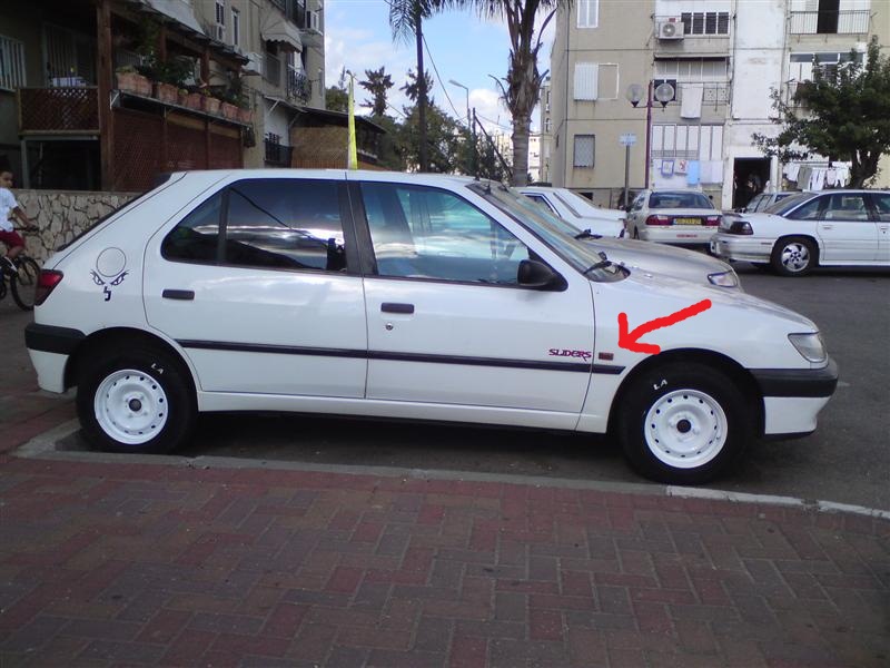

נשרפה לי נורת איתות בפיג'ו 306.
הנורה היא הנורה שנמצאת על הכנף (מצורפת תמונה).
שאר האיתותית פועלים כרגיל ואין בהם תקלה.
החלפתי נורה אך הבעיה טרם נפתרה, היתי שמחה לקבל סיוע כדי לבדוק את התקלה.
מה צריך לבדוק?

עליך לבדוק שנית אם הנורה והבית נורה תקינים, רק בשביל להיות בטוחים שהבעיה לא שם.
במידה והנ"ל תקינים, צריך לבדוק את החיווט שיוצא מתוך הבית נורה והלאה. לרוב החיבור ממשיך לאיזור הפנס איתות הקדמי באותו הצד. ייתכן והתקע עצמו מלא קורוזיה כתוצאה ממים שחדרו במשך שנים לאותו איזור, ולעיתים חיווט שנקרע בתוך הכנף (ברכבים ישנים זה קורה לפעמים כי לאורך שנים קורה שיש תיקוני פחחות בכנפיים וכאשר מחזירים את החיווט למקום לא מקפידים על החזרת החיווט למקומו כמו שצריך).

לגבי הנורה אני ארכוש נורה נוספת ואבדוק.
לגבי בדיקת בית הנורה, כיצד לבדוק אותה? פשוט לבדוק עם נורה נוספת חרת?
ל'
לבדוק שהמגעים אכן נוגעים בנורה (לפעמים המגע של הפלוס מתכופף ולא נוגע), כמו כן מומלץ לבדוק עם נורת ביקורת הגעה של זרם (מה שיעזור לך לדעת אם יש נתק או לא והיכן)
