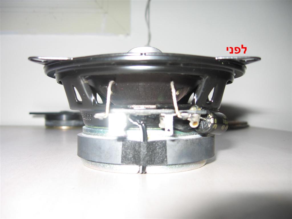

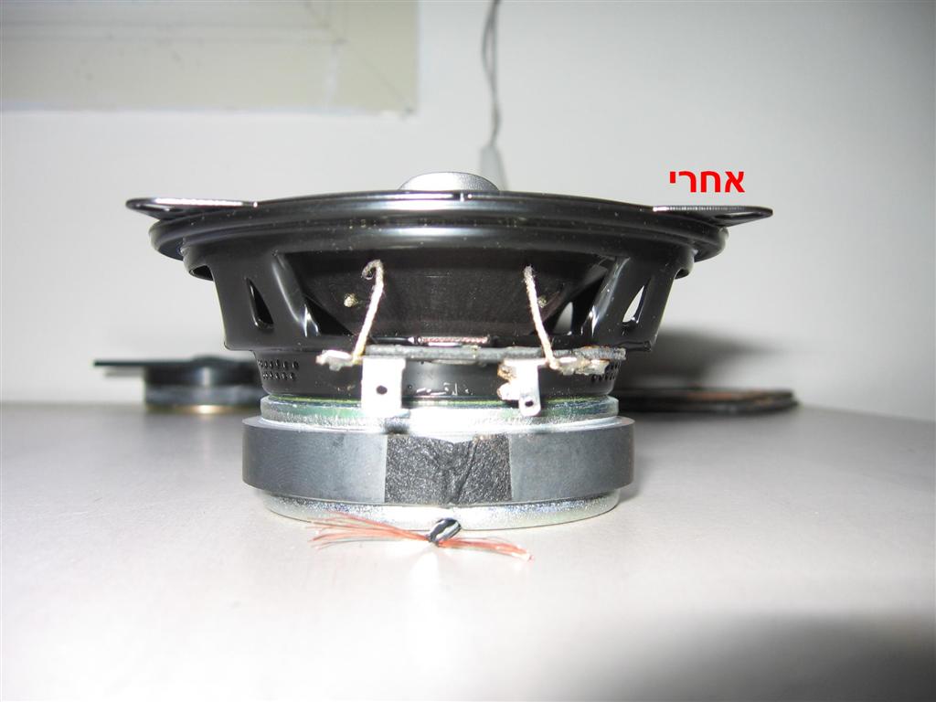

היום בצהריים החלטתי שהגיע לשים את הגבול לתעלול ולקחתי את הרמקולים לניתוח בבית. פירקתי את הקבל מהרמקול וחילקתי את הרמקול לשתי יישויות נפרדות, מיד וטוויטר, כאשר הרעיון היה להשתמש בקרוס של האילייט 3WAY והגברת BI AMP.
משמיעה ראשונית התמונה השתנתה לחלוטין, נעלם הבלאגן שהיה במיד והכל נשמע יותר "מחובר". נראה שעכשיו כל דרייבר יודע בדיוק את התפקיד שלו ולא מתערב בעבודה של האחר. אני מאמין שעם עוד כמה שעות ועוד כמה סשנים של דיסקים מוכרים אני אגבש דעה מוצקה יותר ויהיה לי כיוון מה הלאה.
