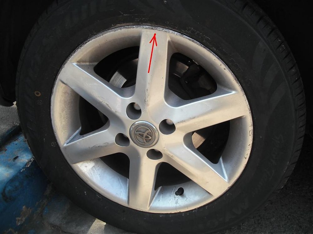

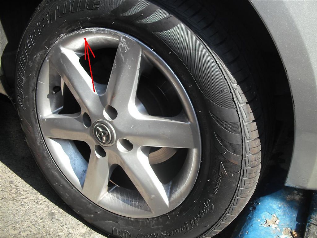

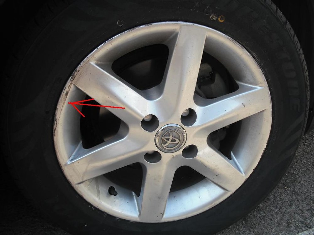

לפני מספר שבועות בקשתי המלצה, באתר זה, לצמיגים עבור טויוטה רנקס ופנצ'ריה שבה ניתן לרכוש צמיגים במחיר זול יחסית.
אחת ההמלצות הייתה צמיגי אנטון, ביפו.
אכן, הגעתי למקום בשעות, שהמקום לא היה עמוס וקבלתי שרות יחסית מהיר והמחיר היה סביר.
אולם, יום למחרת ראיתי שכל הקצוות של הג'נטים בארבעת הגלגלים , משופשפים ומלאים שריטות.
(חשוב לציין : ברכב מורכבים חישוקי מגנזיום וזוהי הפעם הראשונה , שמוחלפים בו צמיגים וכמו כן החישוקים היו ללא שריטות ופגיעות לפני החלפת הצמיגים אצל אנטון ).התקשרתי , למחרת, ל"צמיגי אנטון ", הם הכחישו וטענו שהשפשופים והשריטות היו עוד לפני החלפת הצמיגים.
מברור שעשיתי, בפנצ'ריה אחרת, התברר לי שכאשר מחליפים צמיגים, יש לשיםשתי גומיות הגנה על המתקן להוצאת הצמיג כדי שהג'נטים לא יפגעו. ובמקרה שלי , לא עשו כך.
אז לכל בעלי הרכבים, שצריכים להחליף צמיגים, אם אתם מחפשים שרות טוב ולא רק מחיר זול,זה ודאי לא המקום.
ראו הוזהרתם!!!
אני אישית לא אחזור לצמיגי אנטון ביפו.
מצורפות תמונות המעידות על הנזק שנגרם לחישוקים

פנינו אליהם טלפונית יום לאחר החלפת הצמיגים, לצערי קיבלנו תשובה 'אין עם מי לדבר'. ביקשתי את עזרתו של רפי לין שהוא מצידו שמח לעזור לי ופנה אישית אל מנהל המקום וגם שלח לו את התמונות של החישוקים שנפגעו בזמן החלפת הצמיגים וגם במקרה הזה הם התנערו מכול אחריות.
