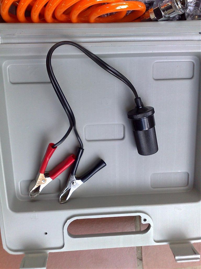

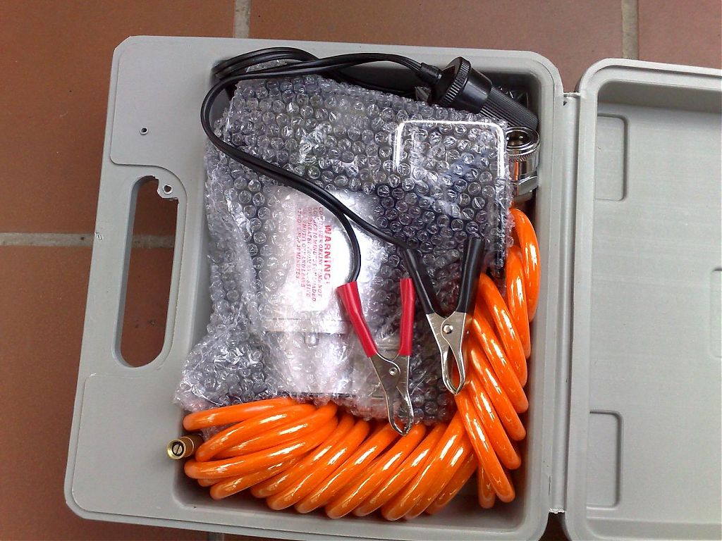

רן,
זה הקומפרסור שלי,
עושה את עבודתו נאמנה
קומפקטי, בעל מזוודה קשיחה, צינור ארוך במיוחד וחיבור למצת ואו למצבר.
