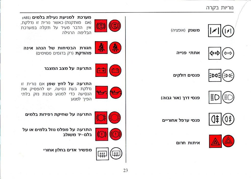

קניתי השבוע פונטו s75 1996, לצערי אין ברכב ספר רכב.
ואני זקוק לכמה נתונים/הסברים לנורות אזהרה שבלוח המכוונים.
אודה לכל מי שיוכל לסרוק את הקטע הרלוונטי, או לעזור בזיהוי כללי בכתב.
לא רואים כלום בתמונה שלך,
נסה בינתיים להיעזר בתמונות המצורפות.
זה של פיאט אחרת , לא פונטו, אבל כל הסמלים הם סטנדרטיים.
תודה על התגובה המהירה.
אם נדלקת לי נורת אזהרה של הזרקת דלק בהנעה, ולאחר שניה נעלמת - מראה על בעיה או שמדובר בדבר סטנדרטי?
כאשר אתה עומד להתניע את הרכב, רוב הנורות נדלקות בלוח שעונים, ולאחר כמה שניות נעלמות.
כמו שאמרו מעליי, במידה והיא נשארת יש בעיה.
