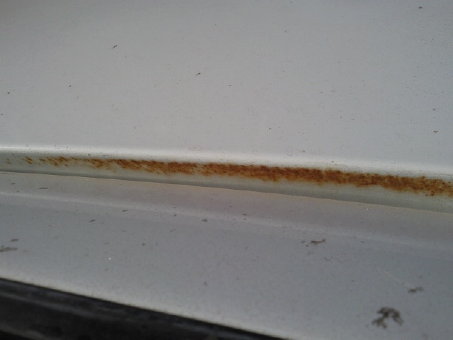

יש לי חלודה בסוף הגג בין הגג לחלון החמישי.
החלודה היא די שיטחית לפי מה שאפשר לראות.
מה הדרך המומלצת לטפל בקטע כזה?
ממיר חלודה ואז לצבוע? או שעדיף ללכת לפחח?
מצורפת תמונה.
נראה די שטחי מהתמונה שצרפת.
הייתי משייף את הקטע + קצת מעבר לאזור הנגוע, ממיר חלודה, שיוף עדין וצביעה.
כמובן עם המתנה של כמה זמן בין לייבוש הממיר עד לצביעה.

אוקי, תודה על התגובות.
יש לכם מושג אולי ממישהו שכבר טיפל בכזה דבר, כמה זה אמור לעולות אצל פחח כל העסק הזה?
יש עוד כמה נקודות עם חלודה שטחית כזאת שלא צילמתי אבל זה באותו אזור.
