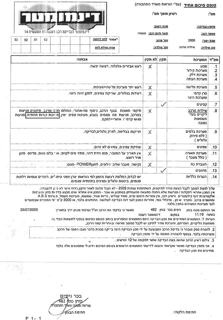

אז ככה:
סובארו אימפרזה 2006 (צורה חדשה), עשתה 76,500 קילומטר. בדקתי אותה היום והבודק אמר שאין שאסי ושכל הליקויים הם ברמה נמוכה. הלכתי למוסכניקים שאמרו לי שעברה על המכונית רכבת, ויש אחרים שאומרים שהליקויים ברמה סבירה.
כוח סוס: יצרן: 95, תוצאת הבדיקה: 5.6% פחות.
עוד משהו: מופיע בבדיקה תחת "שילדה - ליקויים בעלי משמעות נמוכה: מעיכות קורות תחתית = שאסי? קורות תחתית זה אומר שהשאסי דפוק?
מה עם המנוע וכל השאר? הגיר והכל? - אני צריך תשובה דחוף.
הבודק אמר שהכל הבעיות קטנות ושאני "לא קונה חדש מהניילון", שהמכונית במצב טוב יחסית. להאמין?
תודה רבה מראש לכל מי שעוזר!
המינימום שצריך לעשות זה לעלות את הבדיקה, אחרת, איך נוכל לדעת מה נכתב שם?
העליתי את הבדיקה.
אל תשכחו שהרבה תקלות שנמצאות בבדיקות האלו זה כיסוי תחת של מכוני הבדיקה.
אוקיי, אבל מתוך אלה שהם בגדר "כיסוי תחת", יש גם כאלה שאסור לי להתעלם מהם? - אני מחפש תשובות, לא עוד שאלות (אני לא ממש מבין ברכבים). אם תוכלו לעזור לי, אעריך את זה מאוד.
ד"א, הבנתי שלא ממש ניתן לתבוע את מכון הבדיקה, מכיוון שהם דואגים לציין בכתב הוויתור את מה שמוציא אותם חפים מכל אשמה, לא? - במצב כזה, אין להם ממה לכסות את התחת, לא?

נכון שחלק ממה שרשום שם הוא כיסת"ח אבל כל עניין המכות והתיקונים ברכב זה לא כסת"ח הצמגים לא תקינים אביזרי מנוע רועשים כבר בק"מ כזה חשוד בסובארו מחליפים רצועת תיזמון כל 105K המלצה שלי או שהמחיר ממש מפתה (נמוך מהמחירון) או שחפש לך סובארו יותר שמורה ולא חסר כאלו
לפי דעתי ,אם תקרא לאט ובעיון,אתה תבין שמדובר בדברים כלליים שתמיד יהיו רשומים בבדיקות,בלאי צמיגים,תאריך מצבר,בלאי מתזים.....נו באמת?!
טיפול 10, טיפול לגיר, וטיימינג (מוקדם), יחזירו את הרכב למצב פנטסטי.
אישית הייתי מחפש אחת כזאת עם מעט יותר ק"מ,יד 1,מטופלת ומושקעת,וכן,הייתי משלם מעל המחירון בשביל לקבל כזה רכב.
אבל כל אחד והעדפותיו.
כולם לומדים,יש כאלה בדרך הקשה ויש כאלה בדרך הקלה, בסוף כולם מגיעים לאותה המסקנה.
לדעתי זה רכב שעבר התעללות והזנחה (יד ראשונה היא ליסניג או השכרה?)
על רכב כזה הייתי משלם מחיר נמוך משמעותית מהמחירון, או מחפס רכב אחר, שמור יותר.
לדעתי, אסור להתעלם מכלום, אם כי לא הכל צריך לתקן עכשיו, רק שחלק מהדברים יתנקמו בהמשך הזמן ותרגיש בהם כהוצאות אחזקה.
