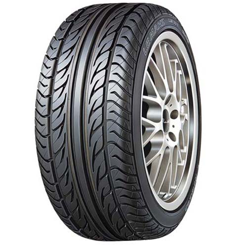

דרך אגב אני יכול להמליץ לך גם על הרבעייה שנועלת הרובר שלי, Dunlop LM702 אני מאוד מרוצה, אחיזה מדהימה.
