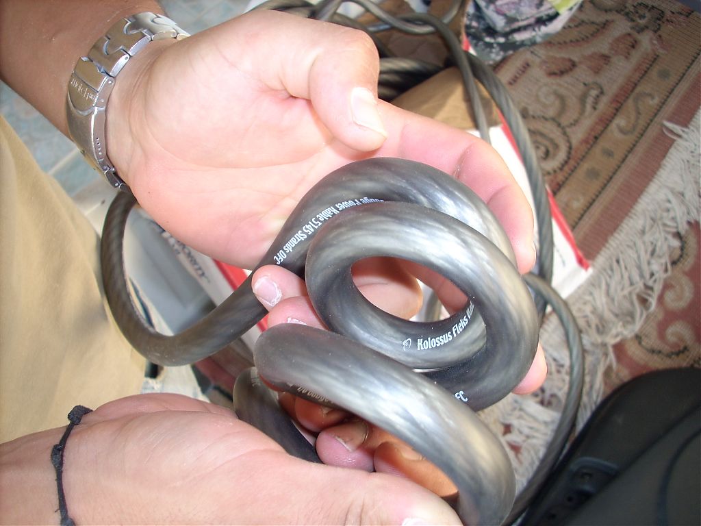

6. ממליץ בחום על חווט של קנוקונספט. תראה למשל בתמונה שצירפתי את הכבל שמורכב אצלי.
