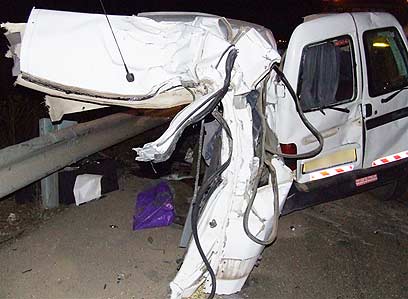

אתה טועה .
אמנם הטעות של פגישה עם מעקה היא של הנהג , אבל התכנון המקורי של המעקה הוא לספוג את האנרגיה .
עזוב אם יש תהום . אתה רואה תהום בתמונה ?
לא תהום ולא בטיח .
התכנון של המעקה והמחברים שלו זה שמעקה "יספוג" ואף ישנה את צורתו וכו' רק כדי לספוג . לספוג . כמו פאמפרז או האגיס או כל טמפון מצוי .
מצב כזה לא אמור להיות . ולא , לא מעניין אם הנהג מטומטם והגיע למעקה בכוחות עצמו .
המעקה לא אמור למנוע תאונות , אבל הוא תוכנן לגרום לכמה שפחות נזק .
במקרה שלנו בארץ בכלל , חוסכים במחברים , חוסכים בהכל . זו התוצאה . אחד כבר התאבד , נראה מתי זה שהחליף אותו יבין מה לעשות . כנראה שעד שזה לא יקרה לאחד שקרוב אליהם , זה לא יסודר .
ולא , לא מעניין אותי כמה זה יעלה . קיבינימט , חיי אדם כבר לא שווים כלום ?
הטענה שלך היא בדיוק כמו שתהיה תאונה והכרית בהגה לא תפתח ואתה תגיד : "וואלה , מה אתם מאשימים את הכרית בהגה , ההגה נועד אך ורק לגרום לכם לשנות את כיוון הנסיעה..."

אל תיתפס לתהום \ כבשים \ בטיח, הכוונה שלי פשוטה - המעקה נועד להביא למינימום את הנזק שנהג אחד ייגרום על הכביש אם יאבד שליטה, סה טו.
סופג, לא-סופג, זה ענין של כסף \ תכנון \ השקעה וכו'.
וכן, מפתיע שאתה שואל - אבל יש מחיר ברור לחיי אדם.
שיקולים קרים, עניניים ומאוד ברורים לשווי של חיי אדם.
לצערי או שמחתי - זה כבר עניין סובייקטיבי, אבל על כל אחד מאיתנו יש תווית עם מחיר.
אתה רואה את זה בהשקעה בדרכים ראשיות אל מול דרכים צדדיות, השקעה בצירים למקומות יקרים יותר ויקרים פחות, אתה אפילו רואה את זה באפטר-מאת', כשמחשבים את העונש של מי שהרג [אמא וילד, למשל] אז לשאלתך האחרונה- כן, יש מחיר לכל דבר, גם לחיים של אדם.

המעקים האלו ספציפית נבנו ותוכננו לספוג . נקודה .
זה שהם לא עושים את זה , זה כי חסכו דווקא בחלקים שאמורים לגרום לכך שהם יהיו סופגים .
שוב ,
זה לא שסתם שמו מעקים ואנחנו בוכים , אלא ששמו את המעקים האלו כי הם מתוכננים לספוג .

אני מסכים איתך במאה אחוז ואני לא מבין איך "הנסיך" מסרב בעקשנות לקבל עובדה קרה שכזאת, המעקה הזה מטרתו היא לא להפריד אלא לספוג את עוצמת האוטו שעף אל השוליים כדי נוסעי הרכב ישארו בחיים בנוסף למערכות הרכב. בכל העולם יש מעקות כאלה, אצלנו שמים חתיכת ברזל שנראית אותו דבר וחושבים שאף אחד לא שם לב.

מי חרץ את דינם של הנוסעים ברכב הזה, האם אלו מתקיני המעקה שהחליט שהוא צריך להיות בגובה ראשי הנוסעים, או החומרים שלא מאפשרים למעקה הזה לספוג אנרגיה ?
משחרץ את דינם של הנוסעים זה הנהג בלבד!
אי אפשר להאשים את המדינה בכל תאונה,למה המעקה ככה ולמה ככה אם הנהג היה נוסע כמו בן אדם הוא היה יוצא היום בערב.

למי שראה את הכתבה ב-YNET עם שלושת ההרוגים השבת, בעמוד הראשי מופיעה התמונה המזעזעת הזאת:
אין קשר בין התמונה הנ"ל לבין התאונה בשבת. התאונה בתמונה קרתה בכביש 6 בספטמבר.

אתה צודק, כי מי שגרם לתאונה והתחיל את שרשרת ההרג שגרמה לבסוף למוות - כנראה היה הנהג.
אבל גם למדינה ולמע"צ יש חלק במוות הזה.
באירופה קוראים לזה "תשתית סלחנית". תשתית כבישים שבאה להציל חיים, ונכנסת לפעולה כשכל המערכות שהנסיך ציין עשו את שלהם וכשלו - ועכשיו אתה בדרך המהירה החוצה מהכביש.
בישראל מעדיפים להשקיע בתשתית אחרת, כזאת ששומרת על עצמה במקום על אלו שנתקעים בה כאילו 20 חתיכות פלדה חשובות יותר מארבעה נוסעים. מעקות הבטיחות הגבוהים הם רק דוגמא אחת לבעיות כאלו. תוסיפו לרשימה גם את הכבישים בלי השוליים, הרמזורים שלא מהבהבים בירוק לפני הצהוב ומעברי חצייה שצבועים בצבע מחליק.
תפקיד מעקה הבטיחות לשמור על הרכב כדי שלא יסטה לנטיב הנגדי/יפול לואדי או משהו דומה/לשמור על כיוון הרכב ולאפשר לנהג לישלוט ברכב -אם ניתן/וכמובן לספוג אנרגיה בשעת תאונה ע"י ספיגת האנרגיה בעת התאונה,זה מתאפשר בעזרת חומרים רכים וחזקים ובעזרת צורות גאומטריות בפרופיל המתכת/העמודים.
כל זאת לא ניראה בתמונות שהועלו כאן
אם המעקה היה מקבל צורת קשת כתוצאה מספיגת המכה ,אזי התמונה היתה ניראת אחרת
