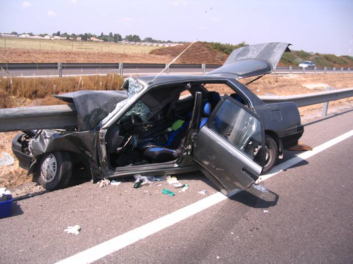

למי שראה את הכתבה ב-YNET עם שלושת ההרוגים השבת, בעמוד הראשי מופיעה התמונה המזעזעת הזאת:
עכשיו אני רוצה להבין, איך במפגש כזה הרכב מתקמט כמו נייר והמעקה נשאר כמו חדש ?
מי חרץ את דינם של הנוסעים ברכב הזה, האם אלו מתקיני המעקה שהחליט שהוא צריך להיות בגובה ראשי הנוסעים, או החומרים שלא מאפשרים למעקה הזה לספוג אנרגיה ?

החומרים מהם עשויים המעקות ובמיוחד המחברים שלהם לרגליים, כדי לחסוך כסף משתמשים בחברים (חתיכות מתכת בצורת U) שלא סופגים אנרגיה ולא מתקמטים בתאונות.
כנראה שכל התשובות נכונות. באמת הזוי, זה לא מעקה בטיחות, זה מעקה הרג!

הכול נכון , אבל מה עם הרכב עצמו ? האם הוא צריך להגיע למצב כזה ? אני חושב (ואולי אני טועה כאן ) שרכב יותר בטיחותי היה שורד את זה

הכל תלוי בזווית הפגיעה במעקה
אם זה היה בזווית פחות חדה הרכב היה "ניתז" מהמעקה חזרה לכביש במקום לחתוך את המעקה ולעוף לתהום...
בקיצור, אין כאן תשובת שחור לבן כפי שאתם מציגים זאת.
מה שכן, גובה המעקה איננו הגיוני, הוא צריך להיות קצת יתר נמוך, שימו לב שהוא בעצם "מגלח" את החלק העליון של הרכב במקום לפגוע בגובה המנוע.

אמור להיות גובה תקני לגדרות הנ"ל... וכמובן שהוא לא נאכף.. לכן שמגיע רכב רגיל, ולגדר גבוהה, הגדר מפלחת את קורות הA והשמשה הקדמית, שהם חלשות יחסית, ומורידות לנוסעים את הראש.

המעקה הזאת אמור להיות בגובה מסויים(כמובן שלא כמו בתאונה, אלא הרבה יותר נמוך), דבר שני הוא אמור להתקפל ולספוק אנרגיה כאשר מחברים אותם נכון.

נראה לי שאנחנו טועים פה, לא הגיוני שהמעקה כזה גבוה, אחרת הוא מגן אך ורק על משאיות וג'יפים.
אני חושב שהקפיצים של האוטו הלכו, כל המרכב הונמך בכלל התאונה, רואים שהבאמפר הקדמי בזוית מוזרה כזאת ככה שזה נראה כאילו הרכב ממש שוכב על הרצפה בלי גלגלים.
גם הזוית של הגלגלים מראה שהם התעקמו ככה שאין סיכוי שהרכב היה נשאר בגובה הרגיל שלו.
לא נראה לדעתי הגיוני שהרכב היה מונמך.
יותר סביר שהמעקה היה גבוה מהתקן אבל לא מספיק גבוה בשביל שהרכב יעבור מתחתיו ללא פגע.
ואז מה שקרה כיוון שהמעקה היה פחות או יותר בגובה של החלק העליון של הרכב (בגובה החלק התחתון של השמשה הקדמית ) הרכב פשוט נדחס בכוח מתחת למעקה, מה שהצמיד את הרכב לקרקע.

חבר'ה לא מצאתם את הבעיה.
זה לא שהמעקה נמוך זה זה שהכביש נגמר בדיוק איפה שהמעקה תשימו לב !!!
כנראה שהגלגלים הקידמיים הגיעו לשם הרכב ירד עוד יותר ואז המעקה "הגיע" לגובה כזה וכנראה שזה בגלל שהמדינה שלנו חוסכת מהחיים שלנו !
אבל גם כמובן שהמעקה היה קצת גבוה אבל לא חושב שזאת הסיבה העיקרית.

היה צריך לקחת את זה בחשבון, אפשר היה לחבר את המעקה איפה שהכביש נגמר ולא על האספלט או לחבר אותו נמוך יותר.
נראה לי עדיף כבר לעוף לתהום מאשר לפגוש את המעקים האלה. גם אחרי 30 סלטות לא נראה לי שהאוטו היה נראה ככה.
