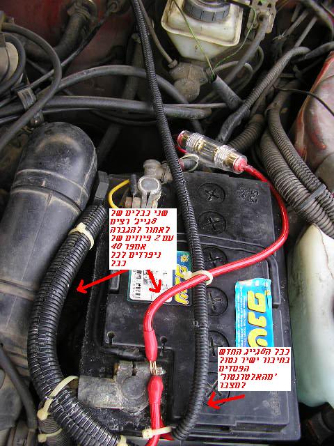

אוקיי אז גם אני רציתי לחזק אלטרנטור וכו' אבל מבחינה תקציבית זה גדול עליי ואני לא רואה צורך בכך[אלטרנטור קיים 80A /מצבר 55A ] מה שכן הבחנתי שהכבל מהאלטרנטור שמזין אצלי את המצבר ובדרך עוד כמה צרכנים הוא 8G והוא די ארוך מה שמביא להפסדים משמעותיים [מתח יורד בעומס ל12.4V והפסד של 0.6V+-] דבר שעירער אותי ומן הסתם פגע בביצועי יכולת ההגברה אצלי ברכב[מונו +מגבר 4 ערוצים]

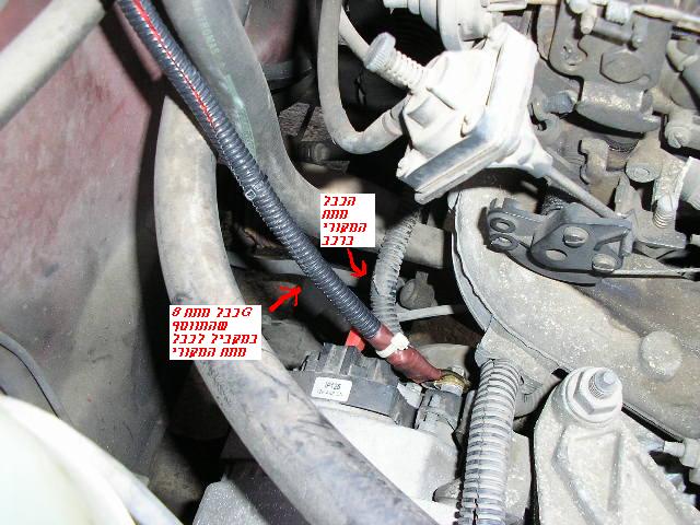

בסופו של דבר אתמול ביקרתי אצל תמיר א מהפורום שלנו סתם להגיד שלום וברכב היה לי כבל 8G ללא שימוש וזוג סנדלים ובספורטניות נעזרתי בכליו והתחלתי במלאכה סה"כ הוספתי כבל 8G בין האלטרנטור למצבר בחיבור ישיר נטול הפסדים בדרך באורך מינימלי של 1.2 מטר .והדבר עורר פלאים בעלות אפסית [מתח בעומס -אורות, מפשיר אדים, מזגן מערכת בפול ווליום מתח של 14.2V והפסד של 0.03V] אפשר לומר שזהו שיפור די עצום ביחס לעלות האפסית שניכללה פה.
בכל אופן להרע זה לא יכול , רק לשפר את המצב [בעלות זניחה] לכן המלצתי לכל אילו שסובלים מהתופעה של נפילות מתח מעצבנות ורוצים לעשות משהו בנידון אבל קצרים מאד בכסף- נסו זאת אין לכם מה להפסיד אם רק להרוויח פה.בעבודה פה מאד פשוטה וקלה וכל מישהו עם ידיים טובות וידע בסיסי בחשמל יכול לבצע.
1. נתקו את ה+ הראשי.
2. פתחו את ההברגה שתופסת את הסנדלים שמחברים בין הכבל מתח לאלטרנטור.
3.הוסיפו את הכבל מתח החדש במקביל לקבל המקורי.

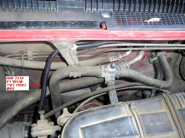

4. סגרו את ההברגע על 2 הסנדלים באלטרנטור, השחילו את הכבל כרצונכם[למשל בצמוד לקיר האש] ועשו זאת בכמה שפחות מרחק בין האלטרנור למצבר.
5. חברו את הקצה השני של הכבל הנוסף ביחד לחבר +הראשי שמתחבר למצבר וחברו אותו מחדש למצבר.
*יש לדאוג לחיווט גם של ה- באלטרנטור/מצבר בהתאם לכבל + שהתווסף.
*מומלץ להשחיל את הכבל בבידוד מתאים .
*ברכבים עם קודנית ואזעקות למניהם מומלץ לברר מראש אצל המתקין בנוגע לניתוק ה+ הראשי ברכב [כבר שמעתי על רכבים שהניתוק הזמני הזה גרם להם להשתגע ]
