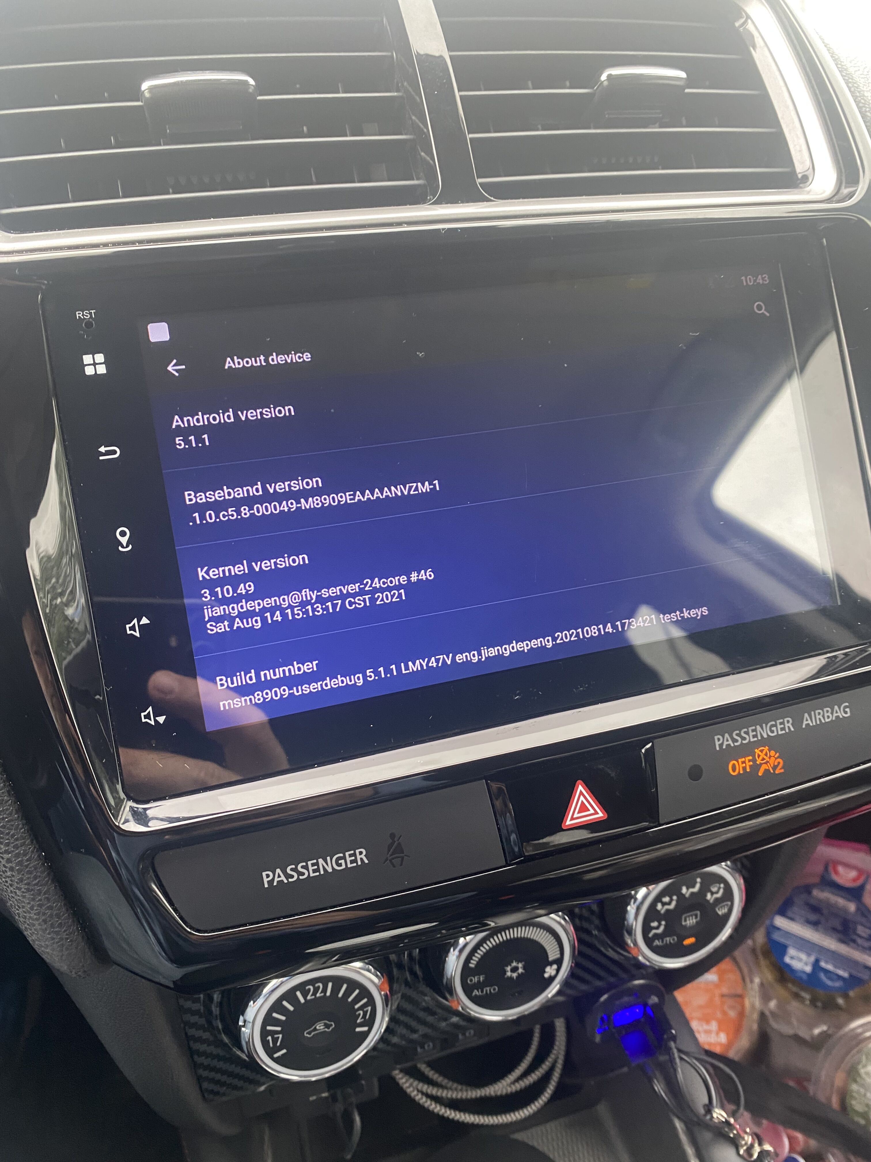

בלי הטפות על המערכת הפח של מיצובישי (אנדרואיד 5)
היא פרוצה (וגם אימא שלה היתה Zונה)
ומחוברת לדונגל קאר פליי
שמתי לב, שכשאני חונה ליד הבית והמערכת מתחברת ל WIFI של הבית היא עולה בציק
אבל בדר"כ זה לא המצב ולוקח לה דקה וחצי לעלות

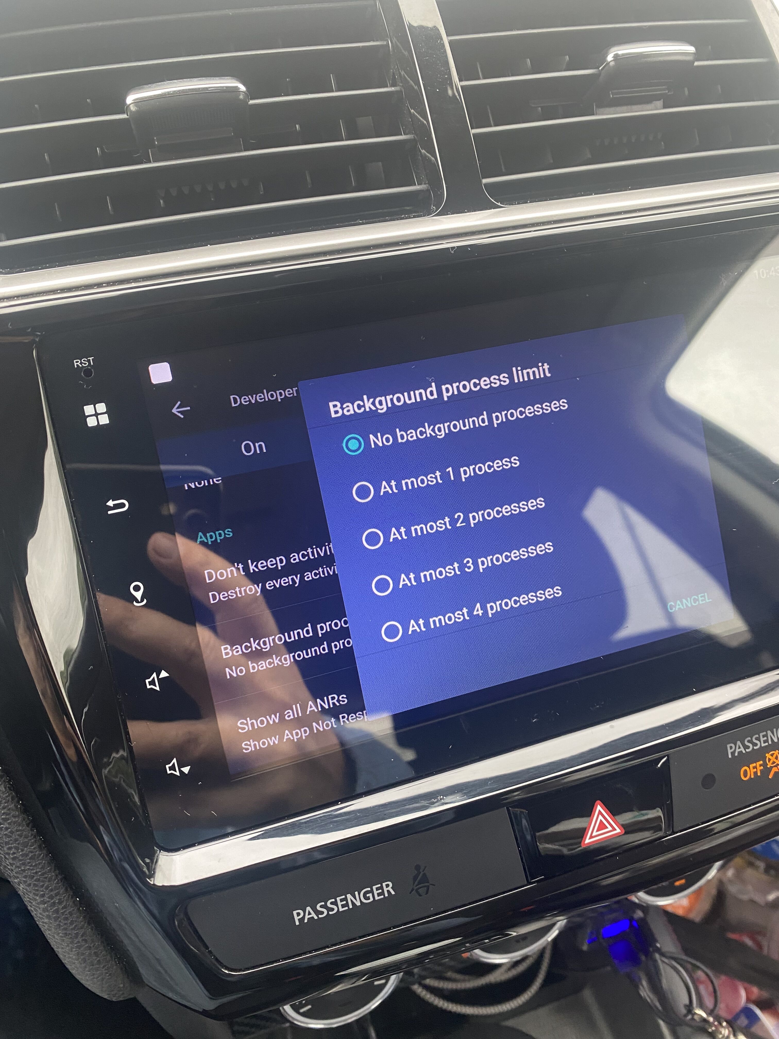

  • 4 חודשים מאוחר יותר...
להלן הפתרון למען גוגל הדורות הבאים.
במסך ההגדרות --> אודות -> ללחוץ על שורת ה build עשר פעמים.
לחזור אחורה ותפריט הגדרות מפתח יתווסף
שורה אחת לפני הסוף לבחור שלא ירוצו משימות ברקע
ו... וואלה
