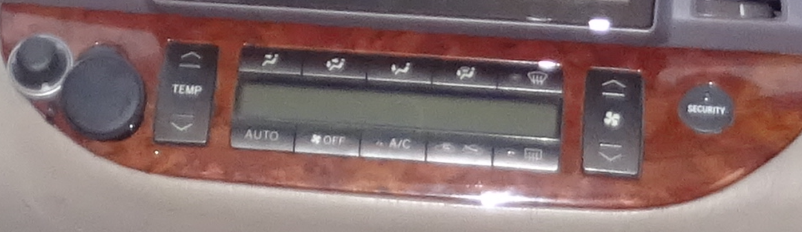

לפני 8 שעות, אבי ים כתב:
אחרי טיפול במוסך המעלות  במזגן הפכו לפרנהייט
איך מחזירים את זה לצלזיוס?
(טויוטה קאמרי 2005)

זה בתנאי שהיחידה שלך זהה לזו שבתמונה(לא נראה).
הטענה שלהם, כשהכבל מנותק מגוף הרכב הצג יראה C,  מחובר יראה F.
אם נגעו ביחידה בזמן הטיפול יתכן ועובד חרוץ ראה כבל משוחרר והידק אותו.
אפשרות קלושה.

אני מנחש שקומבינציה של לחיצה על כפתורים תחזיר את המצב לקדמותו.
לפני 3 שעות, סולל הדרך כתב:
מה לגבי ספר רכב, נסה להריד אותו מאתר היצרן (אם אין לך בתא הכפפות)
יש בתא כפפות
בדקתי כבר ואין שם משהו על זה
