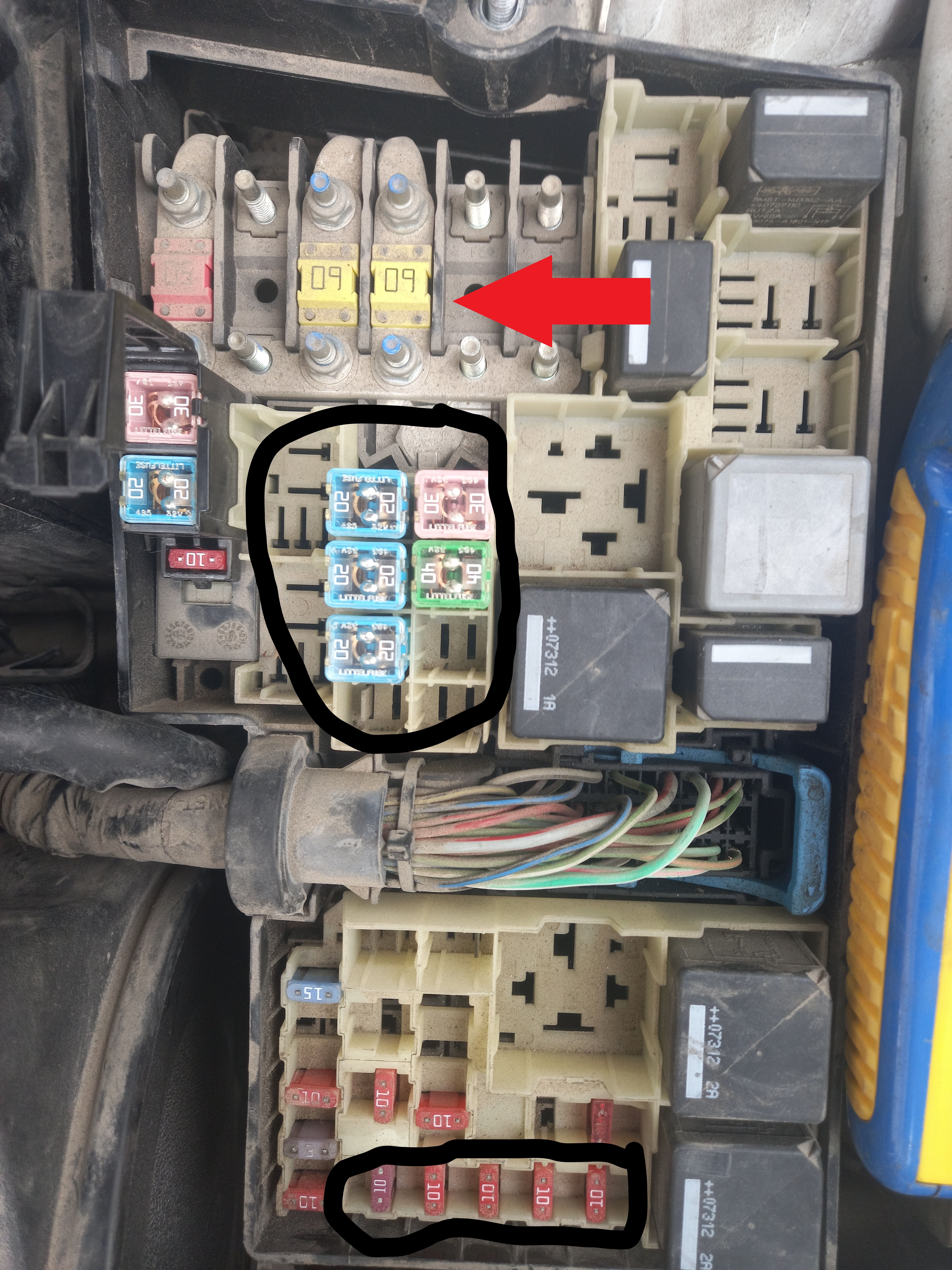

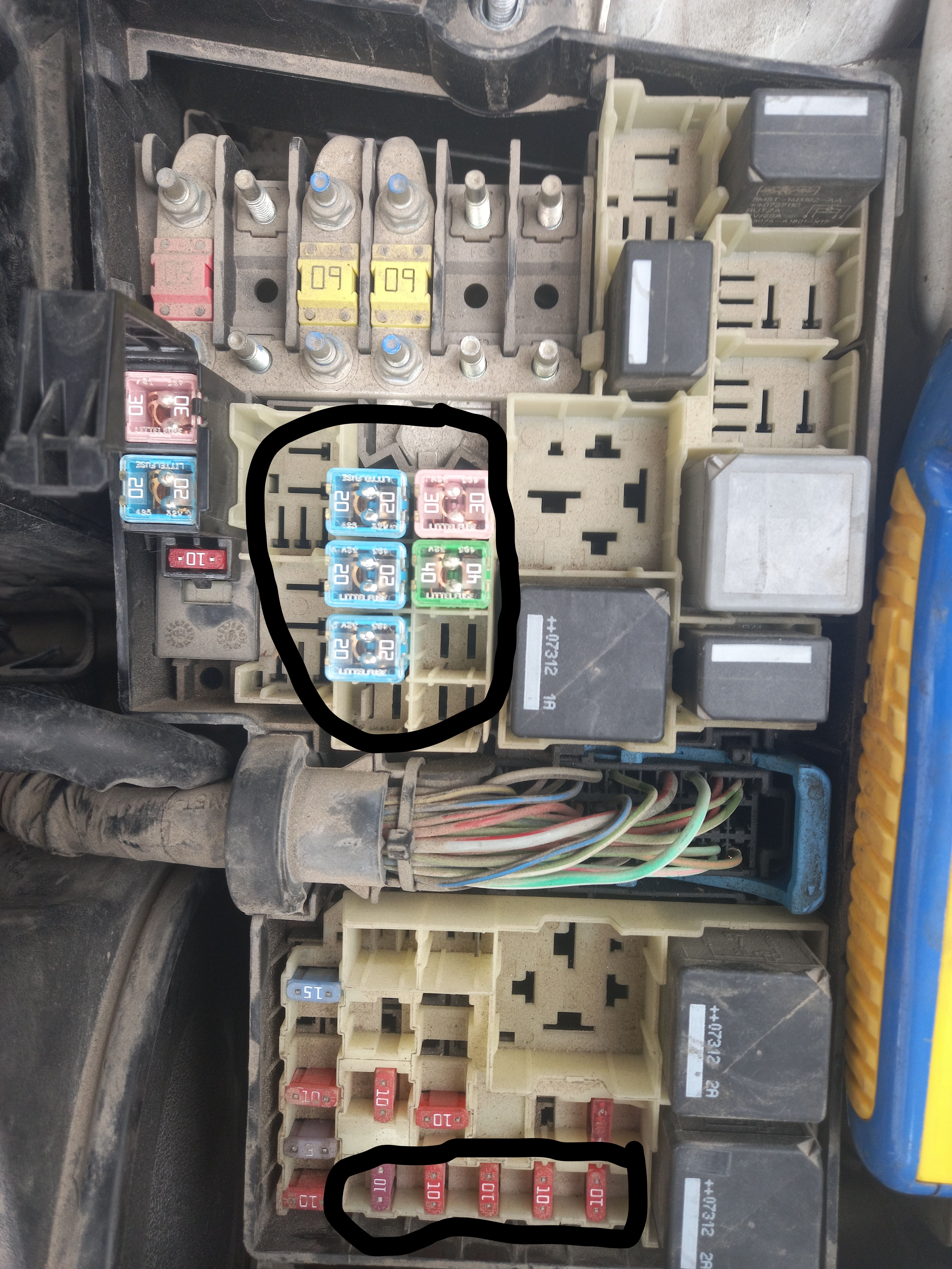

Inked20231002_121318.thumb.jpg.63d1238e5c330c25c1d18775617ee149.jpg20231002_121324.thumb.jpg.e1f38c66917970f555cd7e55a96b61df.jpg
 זה התמונה של הבית פיוזים במנוע הפיוזים הגדולים שסומנו תקינים והקטנים למטה שסומנו הפיוזים עצמם תקינים ושלמים אבל הם לא מקבלים חשמל

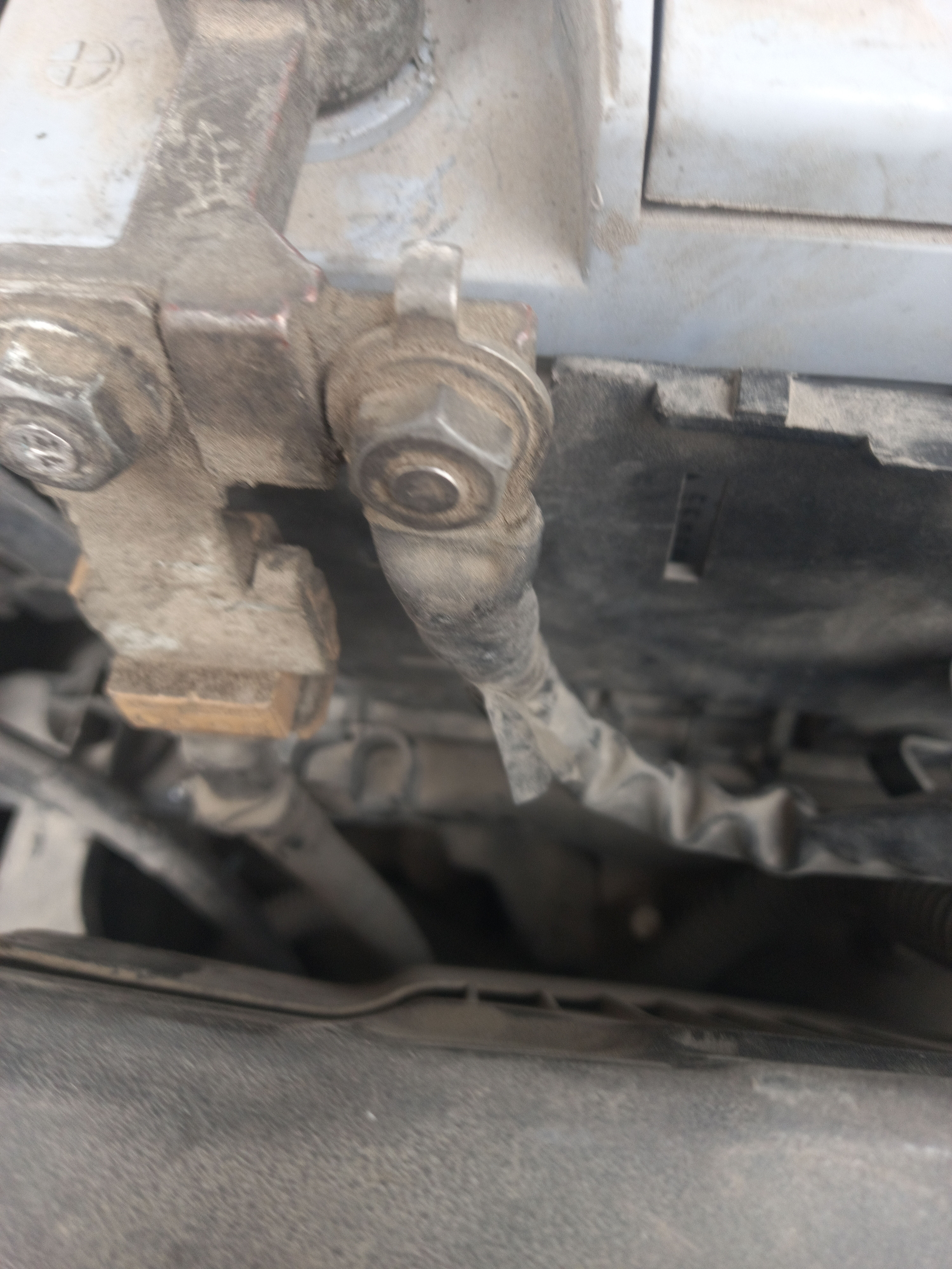

בתמונה משמאל זה היציאה של ה+ מהמצבר יכול להיות שיש פיוז שיושב שם?
תבדוק את הפיוזים למעלה בקופסא, האדום (50אמפר) ושני הצהובים (60 אמפר) שתפוסים עם אומים.
תפרק אותם ותבדוק עם בודק מתח, אם יש לך מזל אחד או כמה מהם נשרפו והגנו על כל צרכני החשמל האחרים.
עריכה אחרונה על ידי Aviad Mandabi
לפני כשעה, מאזדה 3 כתב:
לא יודע. אבל מאוד פשוט לבדוק. קח רב מודד וחבר צד אחד למינוס וצד שני לכבל אחרי האיזור שבו אתה חושב שקיים פיוז. אתה צריך לקבל 12 וולט.
בדוק את הפיוזים המחוברים בעזרת אומים. סימנתי לך בתמונה, אלה הפיוזים שכתבתי לך קודם לכן שלא מוזכרים בספר הרכב בגלל שהחלפתם נעשית רק על-ידי בעל מקצוע.
אתה לא חייב לפרק אותם.
אתה לא יכול לבדוק וויזאולית מכיוון שאצלך הם לא שקופים.
