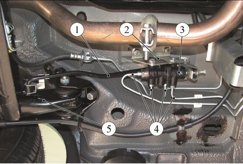

ככה נראה ווסת כוח בלימה ברכב ללא ABS.
1. הזרוע שמקשר את הווסת למתלה ונע יחד עם המתלה. כמות הנוזל שמעביר הווסת תלויה במצב הזרוע.
2. פלח ברזל שמקבע את הווסת לגוף הרכב.
3. הווסת עצמו.
4. צינורית בלם כניסה ויציאה.
5. מתלה אחורי.

יש ווסת על הצינורות בלימה שהולכים לציר האחורי, אבל אין שום זרוע מכאנית שמחוברת אליו כמו בתמונה שלך.
כנראה שיש גם דרך אחרת לווסת את חלוקת הבלימה בין הצירים.
למייטב ידיעתי זה "ווסת בלתי נשלט" או במילים אחרות reduction valve שרק מפחית לחץ מעל רמה מסויימת ולא לוקח בחשבון את העומס ברכב. תפקידו בעיקר למנוע נעילת גלגלים אחוריים לפני הקידמיים.
