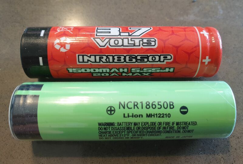

לבן שלי יש מכונית על שלט של Arrma.
קניתי לו עוד סוללות (נוסף על ה-4 שקניתי עם האוטו) מעלי כדי שיוכל להסיע ליותר זמן ובעלות קיבולת גדולה יותר.
הגיעו, הוטענו, הורכבו ו...כלום.
רק עכשיו אני מזהה אות שונה בסוף מספר הדגם.
האם זה מספיק כדי לא להפעיל את האוטו?
האופציה שהן תקולות נראית לי קלושה, מוצר פשוט וגם 6 כאלה שכולן דפוקות? לא נראה לי.
דעתכם?
הירוקה היא החדשה.
תודה.
הדבר הראשון שבולט לי הוא שבסוללה האדומה הפס השחור הוא + ובירוקה - אז אולי הרכבת אותה הפוך.
חוץ מזה, עלי הוא מקור לא אכזב לסוללות מזוייפות.
אם הצעצוע שימושי הייתי משקיע ב-eneloop כלשהן או משהו דומה כמובן אם יש במידה הנכונה.

לפני 5 שעות, David32 כתב:
אני רק מוודא...
שמת לב שהאוריינטציה של הטקסט לעומת הקטבים היא הפוכה?
(הוקדמתי)
עריכה אחרונה על ידי ArikB
  • אחראי פורום
ההדפסה ביחס לקטבים נכונה, הנחתי את הסוללות ככה כדי שהכיתוב יהיה באותו כיוון.
משוכנע שהרכבתי נכון, בכ"ז אעשה בדיקה נוספת היום עם 2 סוללות כל פעם (כי הרכבתי את כל השש במכה) ואז אולי תהיה לי אלימינציה.

ניסית למדוד מתח על הסוללות, אחרי הטעינה ואחרי כמה דקות בתוך הדגם? כאמור, אני ממש לא סומך על סוללות שמקורן בעליאקספרס.

בהחלט. אבל הייתי בודק אחרי כמה דרות של ניסיון הפעלה. אולי, אם אפשרי טכנית, כאשר הסוללה בתוך הדגם. מד מתח הוא בעל התנגדות פנימית גבוהה ולא אמור להשפיע על צריכת הזרם.
ולקבלת תשובה מוסמכת, בוא נשאל את איש החשמל @מרק10

בדקת שלסוללה הישנה והחדשה יש את אותם נתונים?

אין לי הרבה הבנה במכוניות על שלט, ולא מכיר מותגים.
הסוללה האדומה היא סוללה מסוג INR (הרכב כימי בתוך הסוללה) שמסוגלת לספק עוצמת זרם גבוהה (לפי הכיתוב עליה, עד 20A) וכנראה אינה מוגנת.
סוללות מסוג זה מתאימות לשימוש עם מכשירים שצורכים עצמה גבוהה של זרם חשמלי (שואבים רובוטיים, לפטופים, סיגריות אלקטרוניות וכולי)
הסוללה הירוקה היא מהסוג הפשוט (NCR) - אלה בד"כ סוללות מוגנות שמתאימות לצרכנים הזקוקים לעוצמות זרם נמוכות (יש מגבלה על עוצמת הזרם שהן יכולות לספק).
אם הצעצוע שלך זולל זרם, מנגנון ההגנה בסוללה הפשוטה יידרך ולא יאפשר זאת. הן לא יפעלו.
ממליץ לבדוק את הוראות המכשיר שלך ולראות איזה סוג סוללות נדרש עבורו.

הכוונה שאני תוהה אם המצב הנכון של בדיקת סוללה ששמתי הוא הנכון. בחרתי 9V כי השני הוא 1.5.
לא עשיתי השוואה בין השתיים.
תודה, לא הכרתי את ההבדלים.
ככל שאני צולל לזה אני מבין עוד פחות. בפורומים יעודיים כמובן שהם מתחילים בפול גז עם תת סוגים ושיפורים, אני לא שם.
תודה על הקישור לדף המוצר. זה לא "צעצוע" - זה הרבה יותר מקצועי ומתקדם מצעצוע פשוט שצורך מעט זרם. לא פלא שזמן ההפעלה קצר ואתה שואף להאריך אותו.
חיפשתי קצת מידע ברשת ובהוראות ההפעלה של הרכב, לא הצלחתי למצוא נתונים על צריכת הזרם והדרישה לעוצמת זרם מהסוללות.
כן הצלחתי למצוא אזהרה לא לגעת בסוללות לאחר ההפעלה כי הן מאוד מתחממות (אינדיקציה לזרם פריקה גבוה, צרכנים שדורשים עוצמות זרם נמוכות לא מחממים סוללה לרמות כאלה).
הצלחתי למצוא גם המלצה (בהוראות ההפעלה) לסוללת LIPO שתתאים וזו בהחלט סוללה שמסוגלת לספק זרם פריקה גבוה.
אני לא יכול להגיע למסקנות חותכות, לכן אני מסייג מראש את הדברים הבאים:
1. רוב הסוללות עלומות השם באלי אקספרס הן זבל.  אני חושש שהסוללות שרכשת הן פשוט לא איכותיות אם להתנסח בעדינות
2. אני ממליץ מנסיון אישי על רכישת סוללות סמסונג INR-18650  - למיטב ידיעתי גם הסוללות של LG טובות מאוד אבל איתן אין לי נסיון אישי עדיין. בגלל מגבלות על שילוח סוללות בדואר כנראה תהיה מוגבל לרכישה מאלי שוב, תבחר את המוכר בקפידה.
3. טעינת סוללות ליתיום שונה מטעינת סוללות NiMh - האם הטענת במטען מתאים לסוג הסוללות? חשוב להשתמש במטען איכותי ולא באלה הזולים שלא עוצרים כשהסוללה טעונה.

דווקא קיבלתי על אותן סוללות המלצה מבעל ניסיון, אבל לא לדגם הספציפי ולדבריך כנראה ששם מקור הבעיה.
אבדוק את הסמסונג ומה שספריאל המליץ.
המטען הוא זה שהגיע עם האוטו.
מצאתי גם את ההמלצה ל-Lipo באחד הפורומים של חובבי היצרן, חיפוש ראשוני מעלה 50-70 דולר לפני משלוח וצריך גם מטען.
אופציה, אבל אחרונה, אחרי הכל זה כבר סביב חצי מעלות האוטו, צריך לשים פרופורציות.
אני, וגם כמה שהקדימו אותי אכן מפקפקים באיכות הסוללות. מאוד יכול להיות שהן שורש הבעיה.
אבל, אם שמים לב למה שרשמתי בסעיף 3 של תגובתי הקודמת. אני בהחלט אמליץ שתבדוק את המטען בו השתמשת. אם אני מבין נכון, הוא הגיע עם הסוללה המקורית שהיא NI-MH וכדאי לוודא שהוא אכן מתאים גם לסוללות ליתיום (יש מטענים "חכמים" שיודעים להטעין יותר מסוג אחד של סוללות ואף לזהות אילו סוללות חיברת אליהם לטעינה).
זה חשוב מאוד לא רק בכדי לוודא שהסוללות אכן נטענות במלואן לרמה הרצויה אלא גם למען בטיחותך.
טעינת יתר אפשרית עם סוללות ליתיום והיא הגורם מס.1 להתלקחות ספונטנית שלהן.
