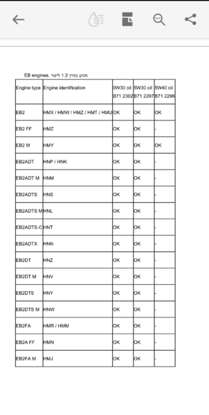

לפני 20 דקות, sashatelaviv כתב:
אפשר קישור רשמי לתקנים המאושרים למנוע הזה ?
מתוך חוזר רשמי של היבואן נכון לשנת 2018.
אין שמנים זולים בתקן הזה, וגם היקרים חלקם חסרים במלאי ( כפי שמופיע בלינק לחנות שצירפתי ).
