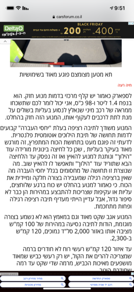

זה לא אותו גיר, הספארק בעלת רציף מדמה יחסי העברה בדומה לגיר פלנטרי, בספייס הוא רציף רגיל.
בספייס סטאר יש תיבה מסוג JATCO CVT7 JF015E
בספארק יש תיבה מסוג JATCO CVT7 M4M

היחסי העברה לא אמיתיים, זה סה"כ תוכנה שמדמה העברת הילוכים, בדומה לגיר הרציף של טויוטה.
לפני 13 שעות, yulianx כתב:
הייתה לי ספארק 2017 3 שנים כמעט ואני 100% בטוח שהיא לא ניסתה לדמה הילוכים אלא התנהגה כCVT רגילה ותמיד ניסתה להיות בסלד הכי נמוך (סביב 1500) אלא אם כן היית לוחץ יותר עד 100-110 שהמינימום היה כבר 2000 וממשיך לעלות ככל שהמהירות עולה
