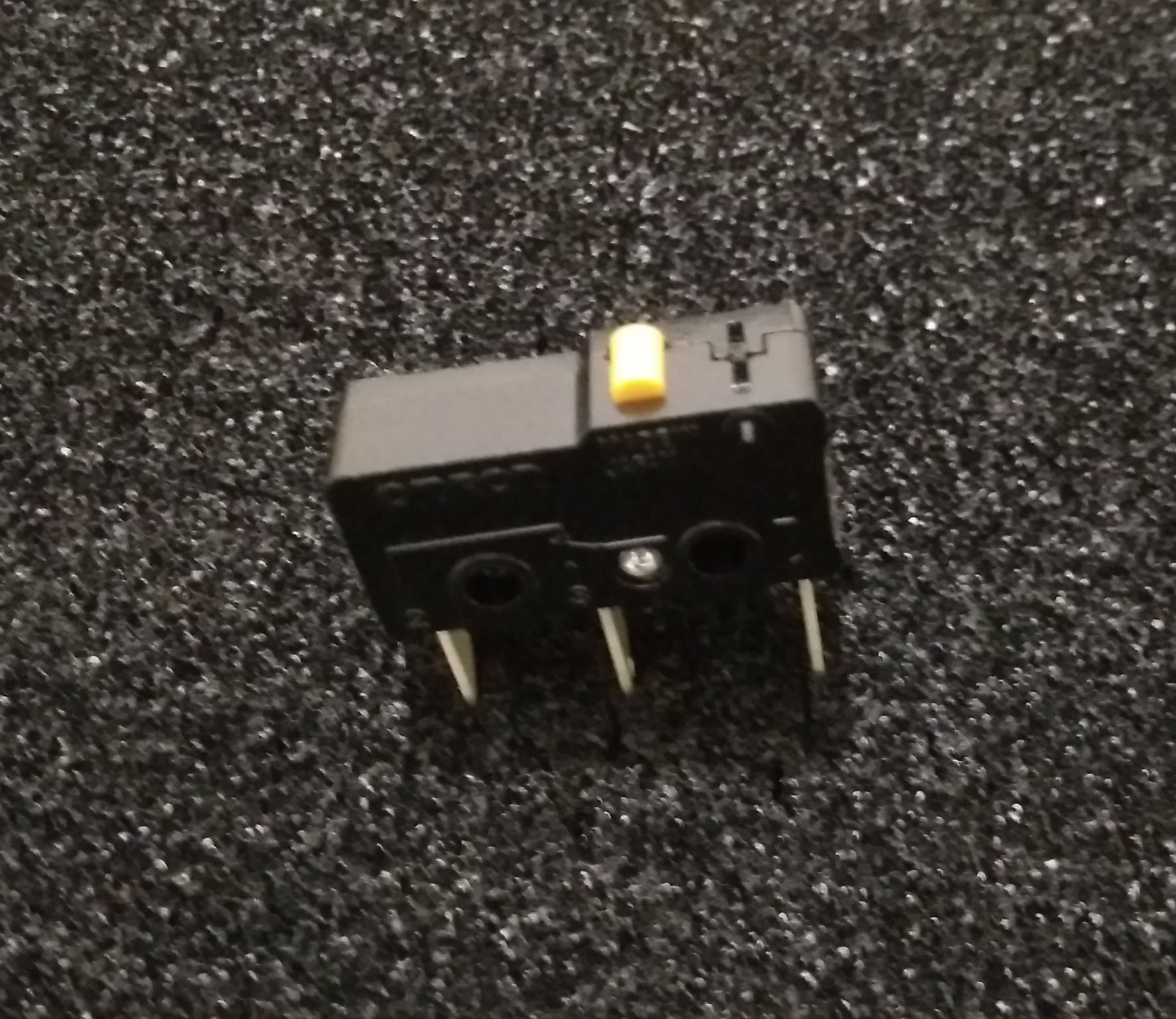

התפחם לי מיקרו-סוויץ' במכשיר מטבח. תמונה מצורפת.

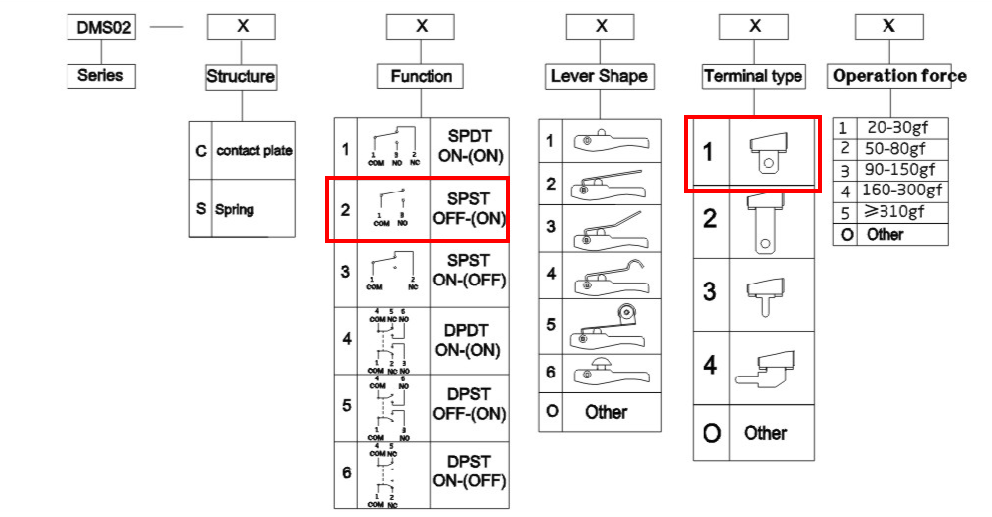

חיפוש בגוגל הוביל לאתר הבא ואכן נראה שזה מה שיש לי:
http://www.daweiele.com/en/product_detail.aspx?id=46

הצד השני די נמס כך שאני לא חושב שאצליח לראות שם משהו (אבל אנסה). במידה ולא ניתן לזהות פרטים נוספים על הרכיב, איך ידעו להתאים לי חלופה בחנות?

בכול מקרה נראה שאופציה מספר 2 מתאימה ביותר למפסק שיש ברשותך מתוך הקטלוג באתר של חברת dawei. למעשה גם אופציה מספר 1 יכולה להתאים רק עם חיבור נעלי הכבל לרגלים המתאימות.

בדקתי, ולא ניתן לראות כלום בצד השני של הסוויטץ'. פשוט מומס לגמרי.
לפי הכיתובים בדף היצרן ניסיתי לחפש באי-ביי כמה צירופים, ועבור microswitch 5A 250v קיבלתי שפע של תוצאות של סוויטצ'ים שנראים מאוד דומים, פרט לקיומן של 3 רגליים (אוכל להתעלם מהNC פשוט) וזה שלרובם יש פלטה/קפיץ מעל הלחצן (מניח שאוכל פשוט לחתוך אותה). אני צודק?
אם כן, נשאר לבדוק אם המכשיר עדיין תקין בעזרת מפסק זמני ולהזמין משהו, בתקווה שלא יתפגר כל כך מהר.

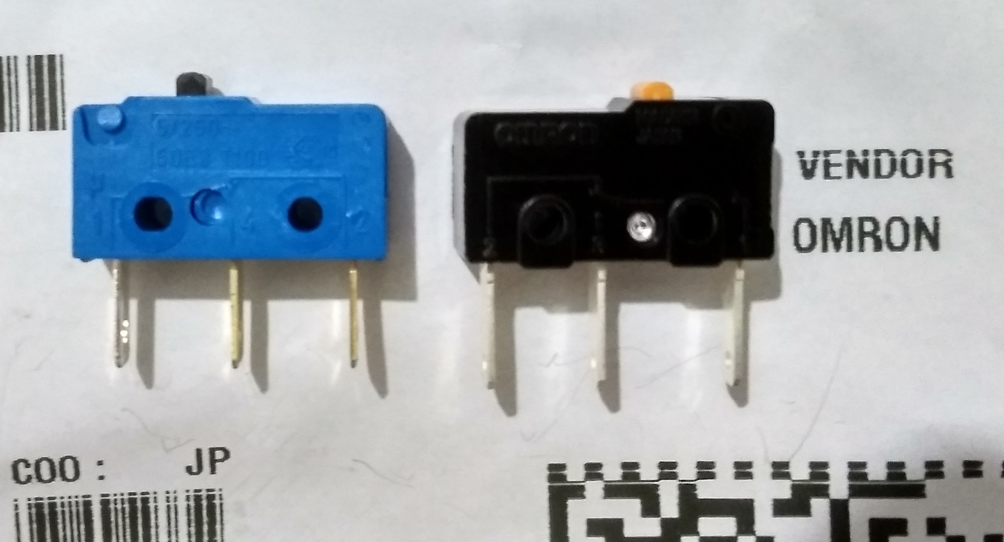

מצאתי אצלי 2 מיקרוסוויצ'ים מתאימים בול לזה שיש לך תוצרת יפן של חברת OMRON והשני של חברת Marquardt Switches האיכותית ועומדים גם בטמפ' גבוהה.
המיקרוסוויץ'של חברת OMRON מתאים לזרם של 10A.
המיקרוסוויצ'ים נקנו דרך חברת ליאון אלקטרוניקה ואם תרצה אני מוכר אותם במחיר עלות.
איסוף מאיזור המרכז.

קניתי ממרק את אחד המיקרוסוויצ'ים, והיום התקנתי אותו. המכשיר חזר לפעול וכבר הספיק לפרוס כמה תפוחי אדמה לאפיה.
תודה מרק!
הדבקתי לו את הצורה עם דבק חם, גם שלא יזוז וגם איזושהי הגנה ממים (מה שהרג את העסק בפעם הקודמת לדעתי).19a61991f03188ec827b0940d66b2b55.jpg1f6d5dcd582a149b02b9525e3fc893a7.jpg
