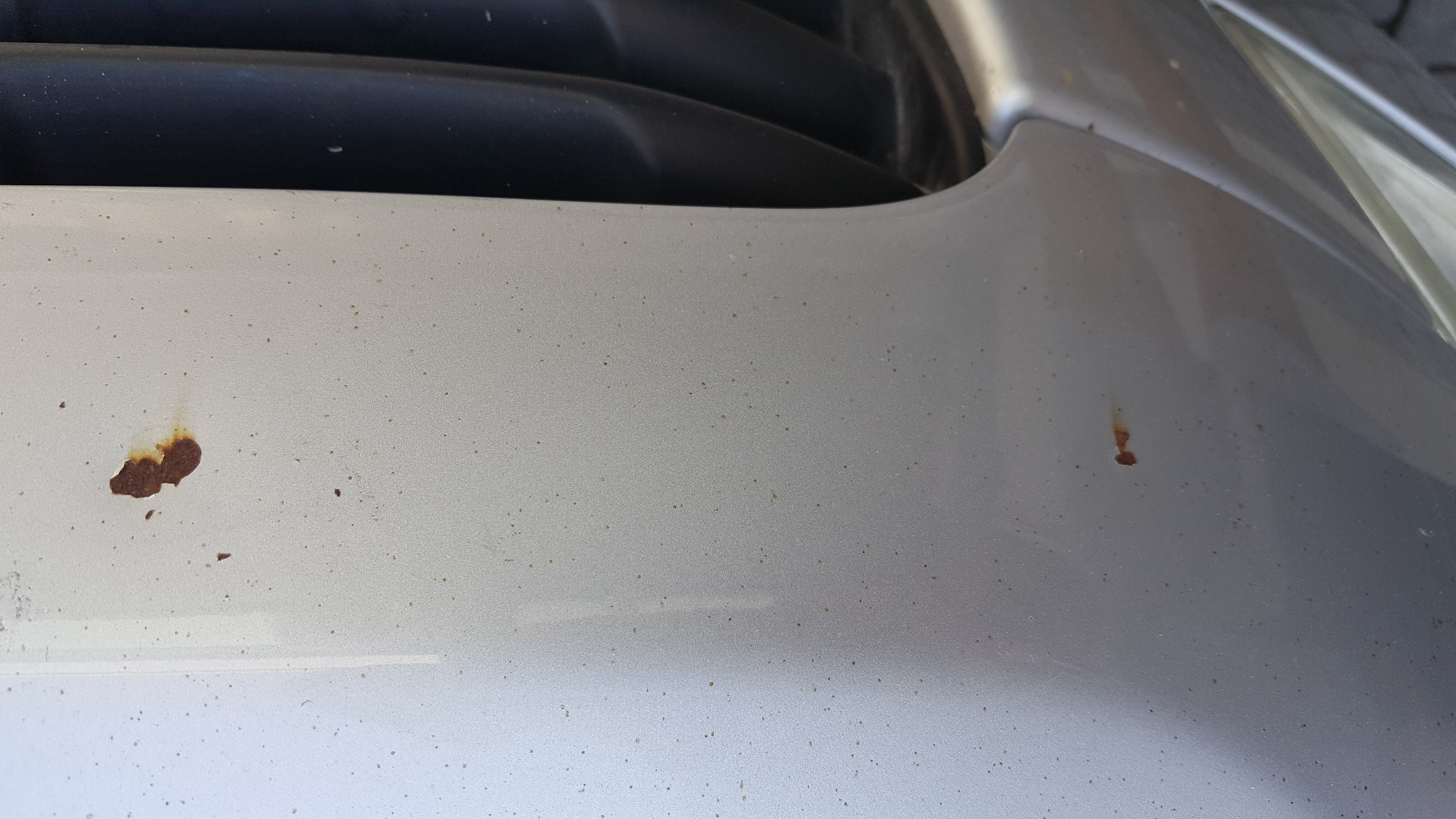

הפיתרון המהיר והמכוער זה למרוח שם ממיר חלודה כדי למנוע את ההתפשטות. במקום כתם חלודה יהיה לך כתם שחור-כחול באותו גודל.
הפיתרון האיטי והאסטתי יהיה לשייף את החלודה עד למתכת, לצבוע כמה שכבות של צבע יסוד ועל זה בצבע הרכב.
בטופ קולור, או אצל כל צבעי רכב ליד הבית.
http://www.topcolor.co.il/
שים לב שכל האזור מלא במקרה הטוב בג'נג'ים,ובמקרה הרע פיצוצי לכה. (הנקודות הקטנות)
בכל מצב רצוי לטפל בזה במיידית וללא דיחוי, כדי למנוע מהחלודה לחדור לעומק הפח.
מעבר לזה מציע לך לגשת לבעל מקצוע לייעוץ. (שלא תעשה סתם נזק)
