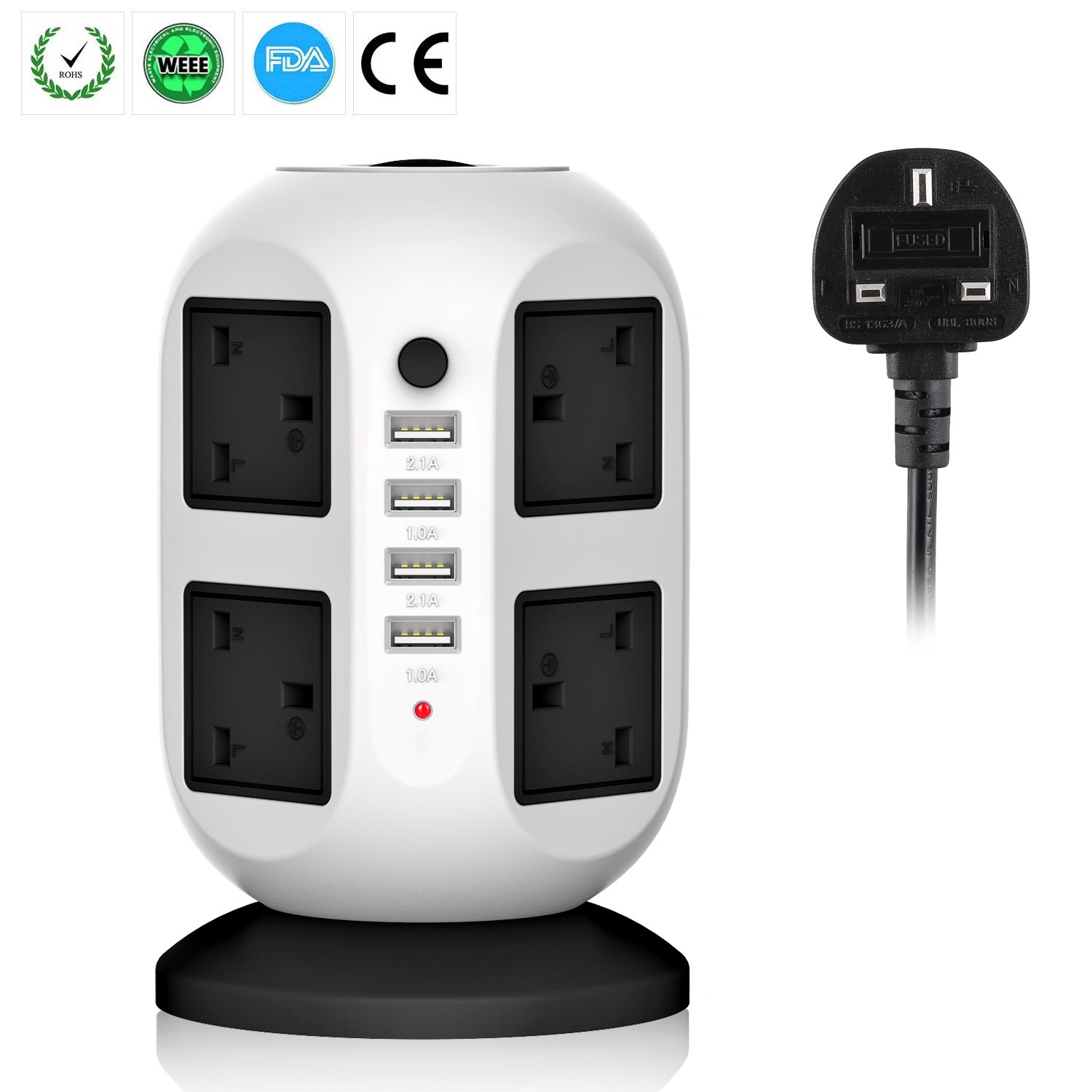

תמונה של המדף תעזור, אבל לאור הצרכנים והדרישות שהעלית, הייתי שוקל להחליף את התקעים של מכשירי החשמל הרלוונטיים לסטנדרט בריטי. זה יפתח בפניך מבחר גדול יחסית של רבי-שקעים צבעוניים, שטוחים ודקים (כולל עם USB), ובאותו זמן יוסיף פיוז לכל צרכן, שיצמצם את הסיכון הכרוך בשימוש במפצל עם מתחים וזרמים גבוהים.
מעבר להוצאה התחלתית סבירה וחצי שעה של החלפת תקעים, זה לא אמור לגרום לאי נוחות בהמשך, בהנחה ואתה לא מעביר את הקומקום והמיקרוגל בין החדרים השונים בבית כל שבוע.
אופציה חלופית היא מגדל שקעים דקורטיבי שיכול לעמוד על השיש ולהשתלב בעיצוב המטבח. משהו כזה, שבטח אפשר להשיג גם עם שקעים אירופאיים סטנדרטיים:
