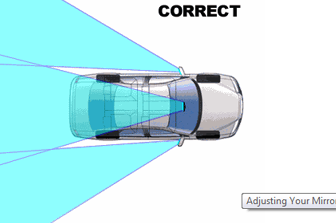

21150413_10155537590572660_925121988743347535_n.jpg?oh=4cce8fd59304a10ff5131b4a841efde1&oe=5A568ED4

בשרטוט שצירפת דופן הרכב נראית במראות, שזה מצב שבדרך כלל נמנעים ממנו, אבל בעקרון מה שכתבת נכון.
אגב, המבט לשטח המת לא צריך להיות לעורף אלא רק מבט זריז הצדה וכפי שאמר שלייקעס, הוא נועד בעיקר למצב שיש כלי רכב בנתיב השלישי או כזה שנכנס לנתיב מהשול וכדומה.
האמת היא שבמצב כזה גם הסטת הראש לא די בה מאחר ובשני המקרים יש הסתרה על ידי קורה B, ולכן חשוב בעיקר לעבור נתיב בהדרגה תוך בדיקות מראות חוזרות.
כמו שאמרתי לעיל, אתה לא אמור להגיע לביטול החפיפה בין המראות אבל בהחלט לנסות לצמצם אותה. חפיפה כלשהי חשובה, בין היתר כי אתה רוצה שמראות הצד יגבו את המראה הפנימית.
עריכה אחרונה על ידי חן ג.
התרשים מצויין, רק שים לב לטקסט, תרשימים 2 ו-5 מובאים בפירוש כדוגמה לכיוון מראות לא נכון.
