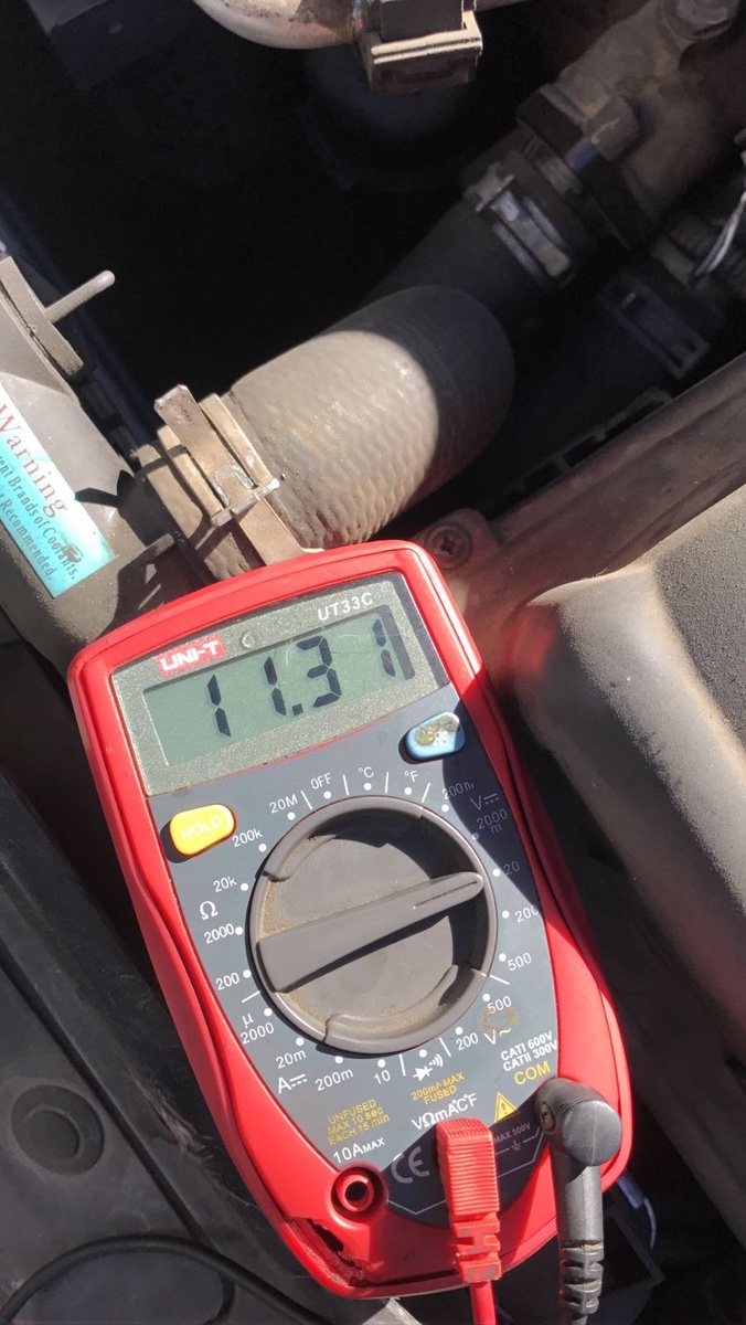

בסוף היום ראשון קיבלתי את הדיאגנוזה שבנוסף למשאבת ההגה האלטרנטור לא מצליח להטעין תחת עומס.
הומלץ להחליפו באחד משופץ. השיפוצים בדגמים האלה לא תמיד מצליחים, אבל רונן הרגיע ואמר שבשיפוץ משתמשים בחלקים מקוריים ולא סיניים ונותנים שנה אחריות. משאבת הגה הרכבנו מפירוק.
